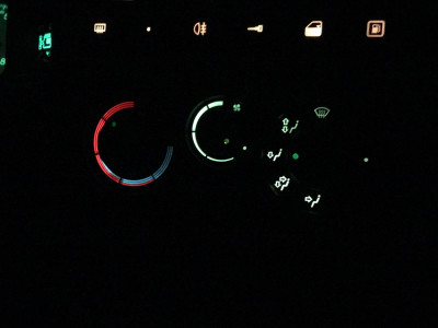

Beim Versuch, die defekte Beleuchtung der Verntilatorbedieneinheit zu reparieren, habe ich Schiffbruch erlitten. Die Einheit mit den 3 Drehreglern für Heizung, Ventilator und Lüftungsaustrittsrichtungs bekam ich nicht heraus (nur so 1 cm weit etwa, schätze ich) und brach das Unterfangen vorsichtshalber ab...Nun funktioniert das Licht am Heizungsregler nicht mehr, die Beleuchtung des Schalters für die Nebelschlusslichter ebenfalls nicht und, was doof ist, der Drehregler rechts mit dem man steuern kann, wo die Luft austreten soll (oben, unten, horizontal...) ist ohne Funktion. Die Luft tritt nur noch nach oben Richtung Windschutzscheibe aus. Die Füße bleiben kalt.
Bevor ich mich an dem Ding abermals zu schaffen mache, frage ich hier, ob schon jemand damit Erfahrung hat und mir Tipps geben kann, wie ich das wieder in Ordnung bringe ohne etwas zu beschädigen und ohne einen Nervenzusammenbruch zu bekommen. Ich gehe davon aus, dass der Drehregler rein mechanisch arbeitet, oder? Und die Glühbirnen? Es handelt sich doch bestimmt um diese winzig kleinen Dinger (1,2W?) mit den 2 kleinen Drahtbeinchen, die nur reingesteckt werden, richtig? Es bleibt aber wohl eine ziemliche Fummelaufgabe.

meine erste erfolgreiche reparatur!
auch die kardanwelle der lüftungssteuerung ließ sich wieder mit der reguliereinheit verbinden
nur noch ein glühbirnchen in der tastenleiste muss gewechselt werden140326>>>>>erledigt!
