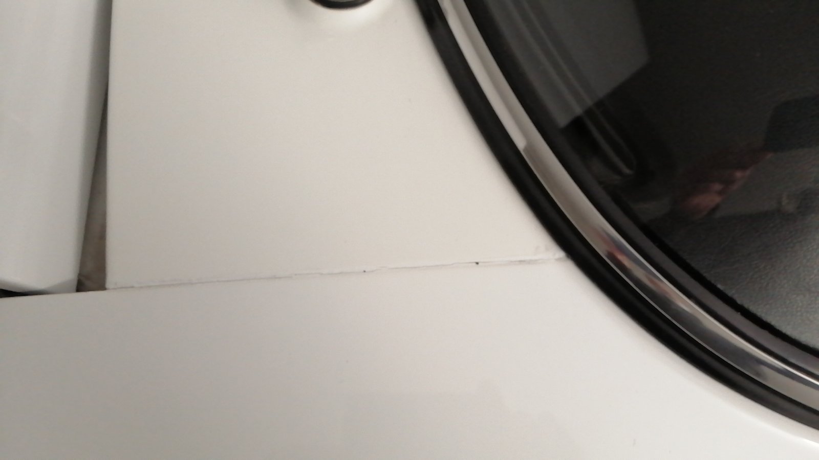

Ciao a tutti,
sto restaurando la Fulvia coupè 3 del 76 vorrei sapere se si vedesse la giunzione dei lamierati dei parafanghi e il lamierato dove hanno sede i perni dei tergicristallo.
Perchè ho notatato che in alcune Fulvia coupè 3 non sono presenti.

Premetto di non conoscere la Fulvia 3. Tuttavia questa non mi sembra una canalina. Mi sembra la giunzione fra i lamierati dei parafanghi e il lamierato dove hanno sede i perni dei tergicristallo.Nelle prima serie e nelle seconda, questa giunzione veniva ricoperta con stagno, per cui non era a vista. Nella 3, mi pare di ricordare che questa giunzione rimanesse a vista dopo un certo periodo di produzione. Per la famiglia dei cuccioli di ovino che si era impadronita della Lancia, anche un poco di stagno era un attentato al suo portafoglio.

Scusa ma non sapevo come definirla, grazie per la correzione così correggo il post.
Quindi la mia Fulvia appartiene a quelle vetture dove la giunzione dei lamierati era in vista.

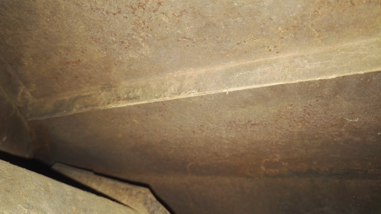

Negli esemplari costruiti da gennaio 1975, venne modificato sia il curvàno, cioè il rivestimento sotto il parabrezza, sia i parafanghi, infatti cambiano anche i numeri di particolare sul catalogo ricambi: il rivestimento superiore vano cofano senza giunzione a vista era ordinabile con il codice 1511869, nel tuo caso diventa 1590581. Il parafango destro passa dal codice 1590525 a 1590582; da quanto so tutte le versioni della Fulvia 3 Safari hanno le giunzioni a vista. Ti allego una foto dove è visibile la giunzione dal vano motore, chiaramente sulla tua va lasciata a vista.
