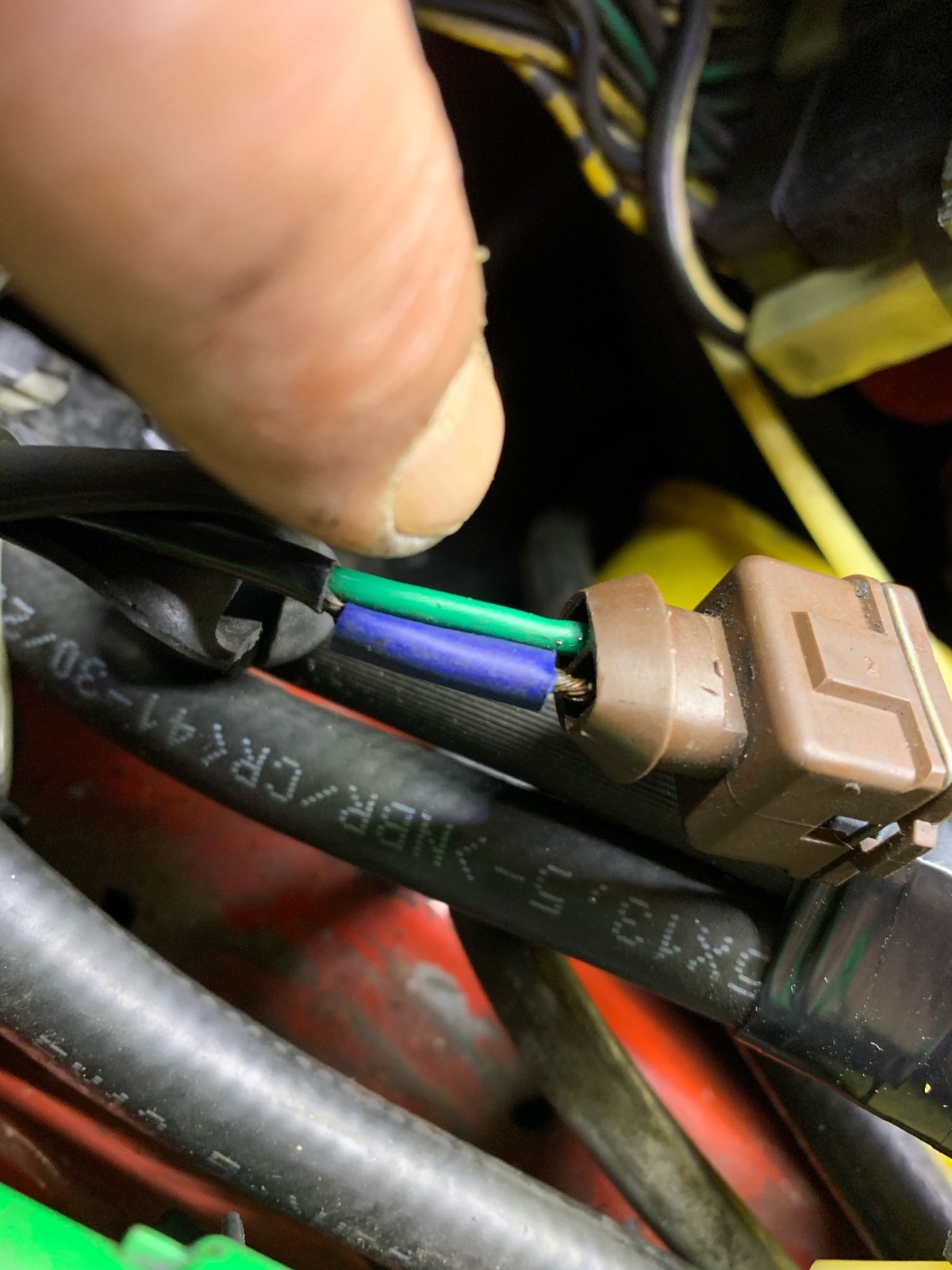

Seit Oktober steht meine Beta bei einem Schrauber (Wasserpumpe, verschiedenen Dichtungen, etc.)
Nun springt das auto nicht mehr an. Benzin, Strom ist da.
Mein Monteur fragt nun, ob auf dem grünen Kabel vom Steuergerät zum OT-Geber beim anlassen Strom sein muss?
Die Einspritzventile machen nicht auf und es ist kein Zündfunken da.
Gibt es von euch Ideen was das sein kann?
Viele Grüße
Hans-Peter

Hallo Hans Peter
gibt es schon neue Erkenntnisse bezüglich des Fehlers, scheine momentan das selbe Problem zu haben. Habe von einem Schlachter das Motorsteuergerät, Digiplex, Zündspule und OT-Sensor getauscht, leider ohne Erfolg. Wobei der letzte Motorlauf vom Spenderfahrzeug auch schon ca. 15Jahre her ist.
Bitte um Info. Sollte ich in der Zwischenzeit selbst was feststellen melde ich mich.
Gruß Hans

Hallo haben meinen IE zum laufen gebracht, weis aber noch nicht wieso er läuft. Habe die Kabel auf der Fahrerseite bei den Masseverbindungen bewegt und beim nächsten Startversuch lief er. Der Hinweis mit dem Kabel zum Getriebe ist gut, habe ein Kabel gesehen das zum Getriebe geht, könnte sein das es dieses ist und ich es mit bewegt habe. Denke ich werde in nächster Zeit alle Stecker und Verbindungen mit Kontaktfett behandeln.
Gruß Hans

hatte auch einen Beta 2000ie der nicht ansprang.
Wichtig dass er Signale vom Drehzahl- und OT Sensoren bekommt, sonst hat er keinen Zündfunken.
Also überprüfen, ob Signale von den Sensoren kommen!
Grüße Thomas 👋
