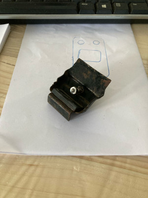

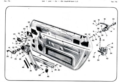

Na 3 jaar weer eens verder met montage fulvia. Auto is destijds gespoten en niet door mijzelf gedemonteerd. Heb raam mechanisme gemonteerd, ruit sluit niet goed aan bij raam rubber (andere puzzeltje denk ik) , maar heb dit steuntje nog, dat blijkbaar aan de onderzijde van de houder/glijstang gemonteerd moet worden. Echter, welke zijde boven/onder en moet dit voorafgaand aan het monteren van het mechanisme, weinig ruimte om het nu gemonteerd vast te maken en wat is de functie? gaat om no 45

uitgedoktert....... dient dus als soort begrenzer voor maximale uitslag raam.

Dat beugeltje op de foto (op de pagina van het onderdelenboek is het nr 5) schroef je achter op het raam. In de deur zit een stelboutje wat je zo kun af stellen dat het raam niet te ver omhoog kan. Heel belangrijk om het goed te monteren en goed af te stellen. Zo niet dan kun je het braam te ver omhoog draaien bij open deur. Als je dan de deur dicht gooit, breekt de ruit.
