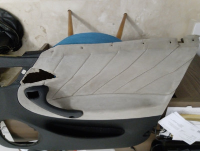

3. rimozione della vecchia colla: armato di straccio, pennello e diluente ho rimosso tutta la vecchia colla sia dal pannello (prestando particolare attenzione alle scanalature preformate, nelle quali sono passato con dei cotton-fioc), sia dall'alcantara. La colla viene via facilmente, ma forma delle palline che si attaccano dappertutto, quindi è consigliabile operare con dei guanti e coprire il pavimento dell'ambiente dove lavorate con un telo da imbianchino poiché altrimenti dopo tocca staccarla anche dai mattoni. Attenzione anche a non sporcare l'alcantara [attachment=0]pannello_1.jpg[/attachment].
Una volta ripulito fin dove si riesce ad arrivare (compatibilmente con la parte di tessuto che è fusa nel pannello), ho passato uno straccio imbevuto di acqua saponata sulla plastica per togliere odore e residui di diluente, quindi ho risciacquato con un panno inumdito d'acqua. Con acqua e ammoniaca ho quindi lavato l'alcantara.

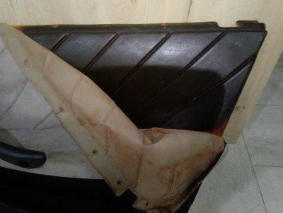

4. Per incollare il tessuto ho usato la colla spray 3M "Display Mount", Partendo dalla zona dove si trova il tasto degli alzacristalli, ho spruzzato la colla sul pannello (l'alcantara è abbastanza impermeabile, quindi non c'è pericolo che rimanga macchiata dalla colla) e poi facendo aderire l'alcantara dal basso verso l'alto, avendo cura di "tirarla" quanto più possibile nella parte superiore (al limite bisognerà poi bucarla se non dovessero corrispondere i fori per i pioli dell'ebanisteria) e passando nelle scanalature con la tessera di plastica [attachment=1]pannello_2.jpg[/attachment]
Ho preferito incollare una porzione di alcantara pari a due scanalature per volta e lasciando asciugare la colla 24 ore tra una porzione e l'altra.
Una volta terminato, va fissata al bordo con la graffatrice e rimontata l'ebanisteria.

Una domanda :
L'alcantara è incollata direttamente alla plastica del pannello o c'è un substrato spugnoso tipo gommapiuma ?

Ciao Elettriko,
no, come puoi vedere dalla prima foto è incollata direttamente sulla plastica.

Re: Incollaggio Alcantara pannelli porta
Ottimo, io pensavo ci fosse una sorta di imbottitura, il che avrebbe reso molto più difficoltoso il ripristino.
Meglio così, per ora i miei pannelli tengono botta ma se in futuro dovessero cedere ora so come rimediare.
