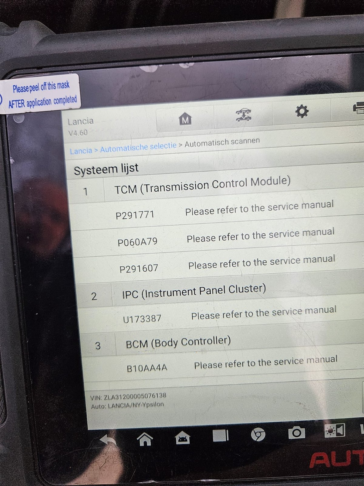

Alleen nu is het probleem dat de auto op zijn tijd in N blijft hangen je kan hem dan ook niet meer in een D of R kan zetten dit is de semi automaat.
Vandaag de anwb gebeld die kwam ter plekken en kon een een aantal storingen zien vooral in de TCM.
Na dat de man de min Pool had los gehaald en weer had gemonteerd deed alles weer naar behoren.
Nu was ik benieuwd of hier meer mensen last van hebben of hebben gehad ?
