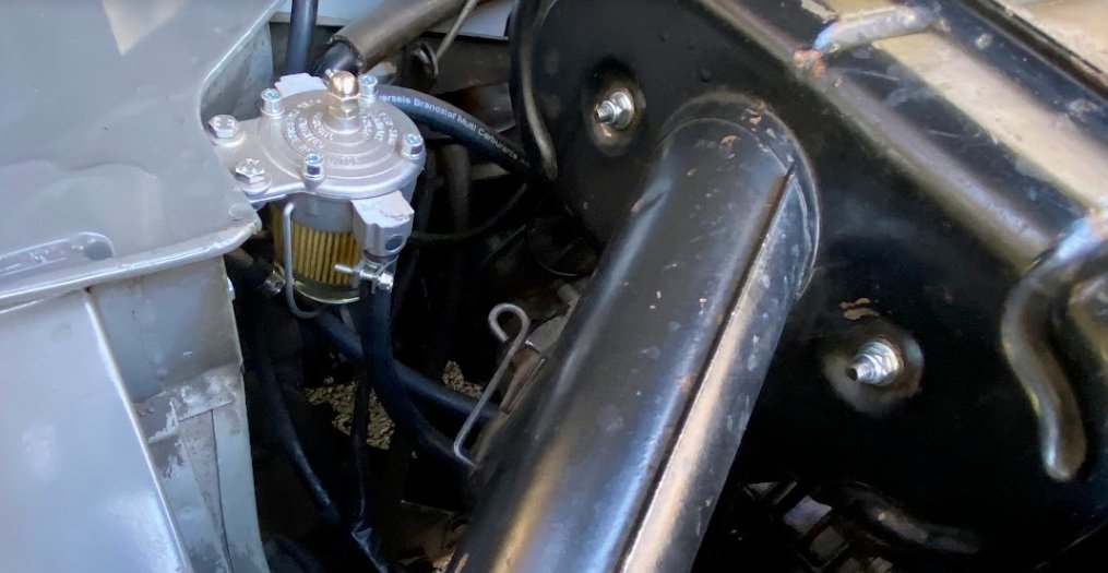

De mon coté, j'ai dû remplacer la pompe à essence par un modèle d'origine et ajouter un filtre régulateur King qui me permet de régler la pression à 0,18 bar en entrée des carbus
J'ai également resurfacé la cale entre le bloc et la pompe à essence, avant de mettre des joints neufs et un fin boudin périphérique de pâte à joint.
Enfin, j'ai harmonisé toutes les durites essence en 6 /13mm
De ce coté, je pense que tes durites translucides ne sont pas top. Elles ne font probablement pas 6 mm de diamètre intérieur et elles ne répondent plus aux normes sécuritaires pour les durites essence. Même si ce n'est pas vraiment le sujet du post.
