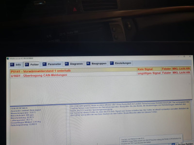

Hi nochmal,
meine Diva ärgert mich noch ganz schön... :? :evil:
Gestern noch Probefahrt gemacht, Fahrzeug fährt wieder richtig gut, das Wellenförmige Beschleunigen ist weg und die Aufladung regelt dank der neuen Wastegate Druckdose wieder einwandfrei.
Dafür habe ich jetzt neue Fehlermeldungen (siehe Bild) und das ABS regelt nicht.
Der Vorwärmwiderstand 1 P0141 ist mir klar, ist die Vorkatsonde, werde ich austauschen.
Die U1601 Übertragung Can Meldungen und die Tatsache das ich nicht ins ABS Steuergerät komme beschäftigt mich viel mehr.
Kann das am Stecker liegen, ich habe sämtlich Stecker mit Kontaktspray bearbeitet, was mir aufgefallen ist, vorher war der Stecker am ABS Steuergerät nicht komplett verriegelt, habe ich natürlich wieder richtig eingesteckt und verriegelt.
Was kann ich machen um wieder ins Steuergerät zu kommen, wo genau liegen die so oft erwähnten Kontaktprobleme bei dem ABS Block.
Im Moment leuchten so ziemlich alle Lampen auf die Eigentlich ausgehen sollten, das war vorher nicht der Fall.
Ach ja, das Problem mit dem Anlassen wenn er warm ist, hatte ich gestern bei der Probefahrt auch nicht, meine Fehler die ich vorher hatte sind behoben, dafür habe ich jetzt neue und das nicht zu knapp... :(
Wie würdet Ihr vorgehen ?
LG Udo
[attachment=0]thesis27.jpg[/attachment]
Neue Fehlermeldung und kein Kontakt zum ABS Steuergerät

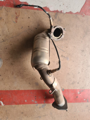

[attachment=0]thesis28.jpg[/attachment]Ach ja, fast vergessen...
EOL Error zeigt er natürlich auch an.
Obwohl er bei der Proxyausrichtung gesagt hat alles OK keine Korrekturen Notwendig.
Liegt das an der fehlenden Kommunikation mit dem ABS Steuergerät ?
Sonde habe ich eben noch in meinem Teilefundus entdeckt.
