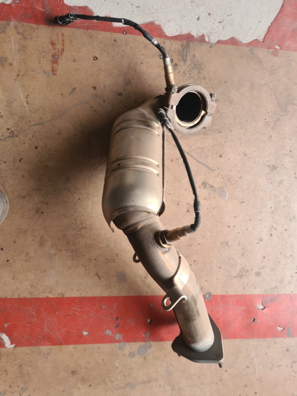

Sonde habe ich eben noch in meinem Teilefundus entdeckt.
