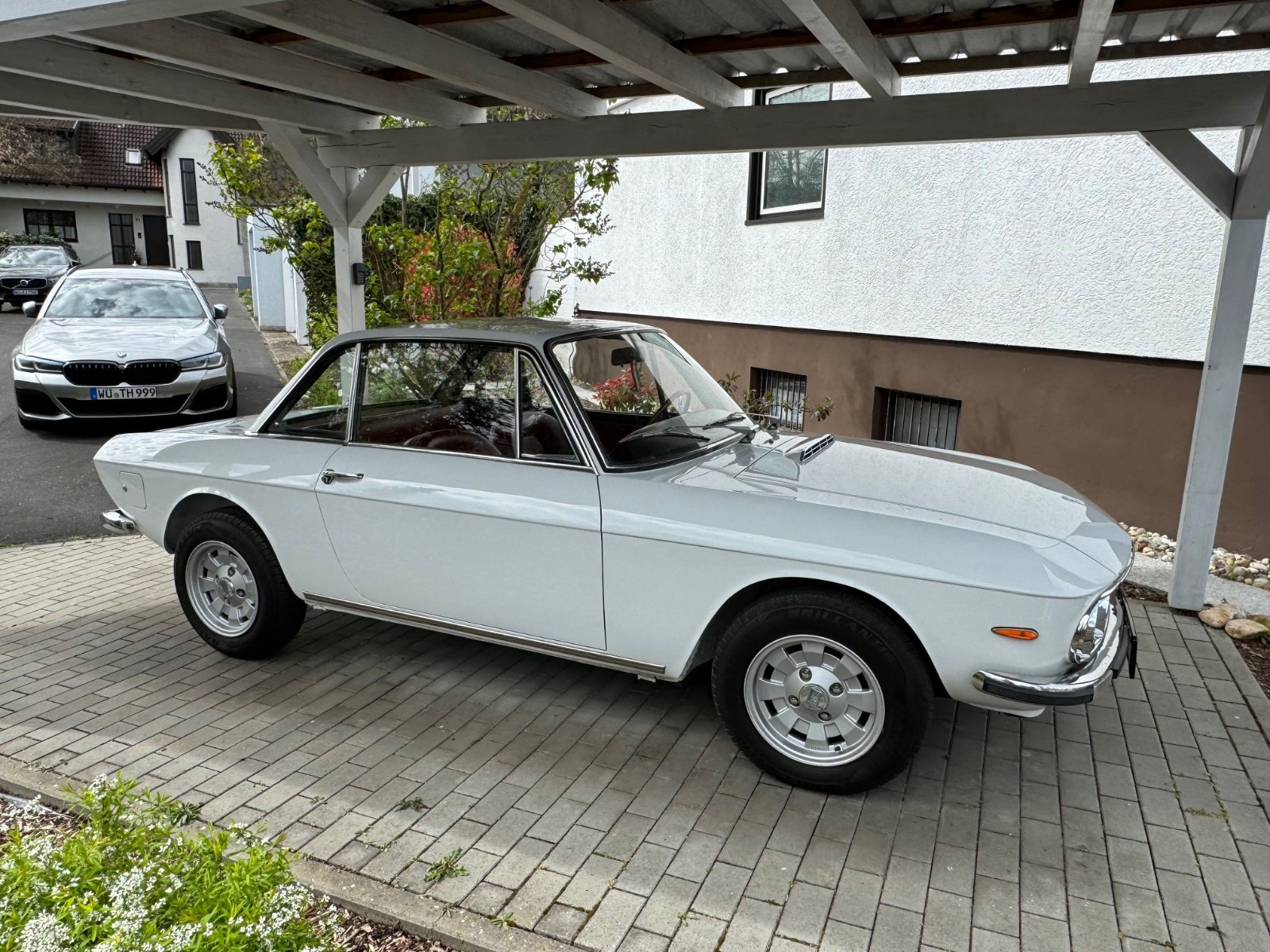

Ich bin nun seit Ende April stolzer Besitzer einer Lancia Fulvia Serie 2 in bianco saragato mit Kunstleder TVE bordeaux.
Sie läuft bisher wunderbar, eine Frage stellt sich mir aber:
Die Rückfahrlichter (Rückwärtsgang) leuchten nur, wenn das Abblendlicht an ist. Ist das normal?
Danke schon mal für das Feedback
Thomas
