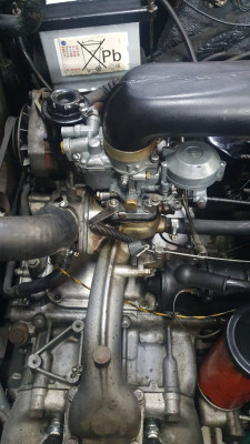

vedendo la foto del motore evinco che la tua auto sia una 819.200, nel caso, oltre alle guarnizioni, meglio controllare anche il filtro dei vapori che dovrebbe trovarsi nel passaruota posteriore destro. Inoltre, la tua auto potrebbe avere la pompa della benzina meccanica sul lato destro del motore e non nel pozzetto del baule come indicato da Grifo.
Dalla foto direi che qualche trafilamento tra collettore e carburatore ci sia, se non hai modo di sostituire le guarnizioni, invece del silicone ti consiglio di usare un prodotto specifico per gli accoppiamenti piani tipo il System 35a73 della Arexons:

Ho fatto rimontare il carburatore da poco, purtroppo non abbiamo pensato di cambiare la guarnizione col collettore. Ora ne parlero' col meccanico per vedere se conviene smontarlo e cambiare la guarnizione, evidentemente il meccanico ha ritenuto di non doverlo fare. Si la mia Flavia e' una primissima seconda serie del 1967 1.5. Grazie per i suggerimenti che sottoporro' al meccanico.
Il prodotto che mi hai consigliato va applicato attorno alla guarnizione carburatore/collettore? Domanda ingenua, va applicato nella guarnizione!

Confermo quanto dice Giovanni, giusta la correzione sulla pompa. In effetti il collettore ha segni di trafilamento anche se forse non recenti, "purtroppo" sono stati tolti i coloranti dalle benzine e a motore caldo evaporano in un lampo, non è facile vedere dove perde specie se avviene solo in movimento. Comunque intendevo di controllare in particolare il coperchio del carburatore ed anche la pompa visto che nella II serie è davanti.
