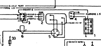

Salve.
sono a chiedere aiuto a chi mi può aiutare.
devo collegare i cavi elettrici alla dinamo a D-, D+, DF
uno rosso grosso
uno nero grosso
uno nero più fine del precedente.
purtroppo lo schema elettrico è troppo piccolo e non riesco a leggere i dati.
Grazieeee !!!

Ciao,
in allegato un estratto dello schema elettrico delle coupé 1,2 e 1,3 rallye.
D+ Rosso grande
D- Nero grande
Df Nero piccolo
Buon lavoro!
Un caro saluto
Giovanni

se leggo bene sul disegno della dinamo dall'alto verso il basso D+, DF, D-
chiedo conferma perchè non è cosi nitido.
