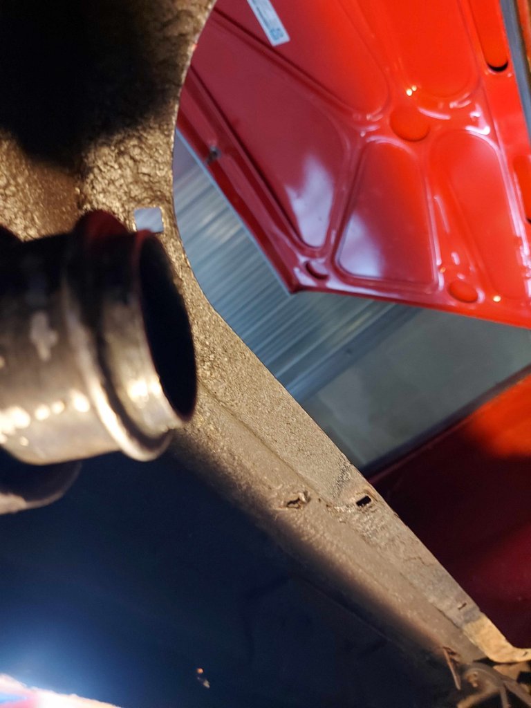

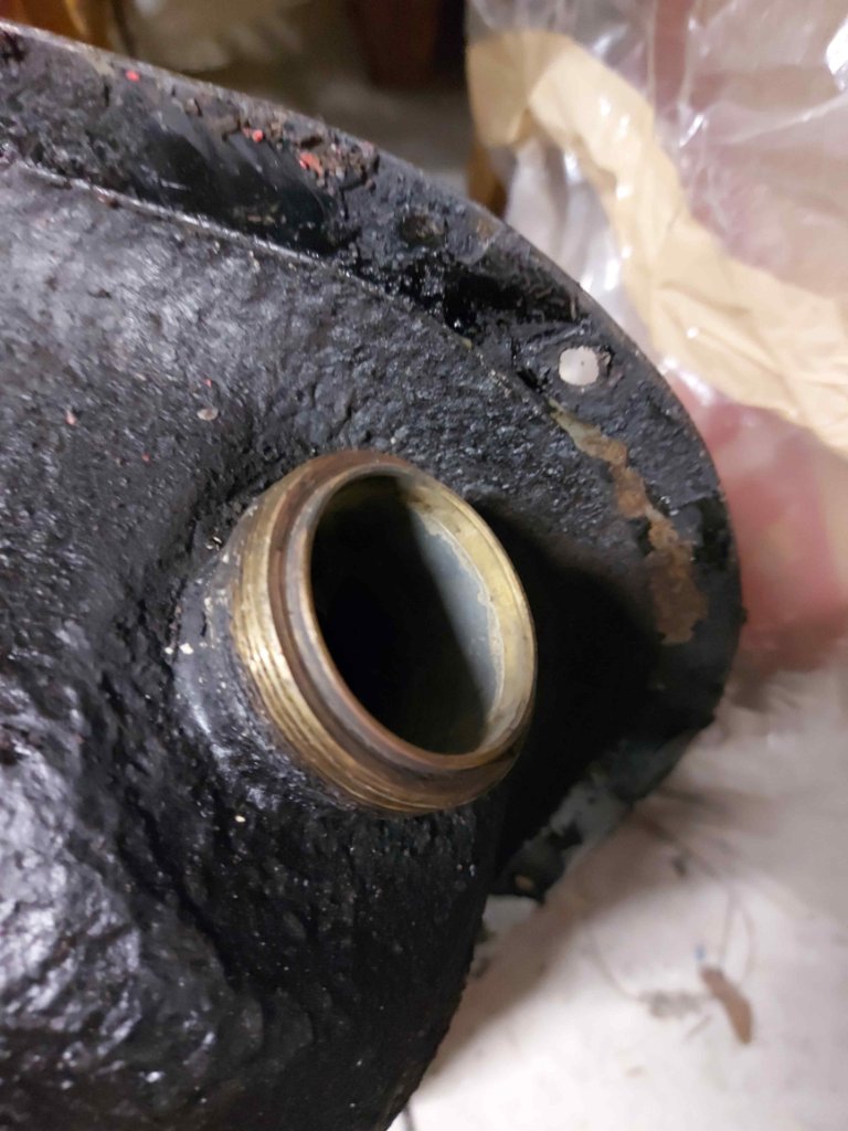

buongiorno a tutti,
sto sostituendo il serbatoio alla mia Coupé 1.3S del 1972. Mi manca la guarnizione che va sul collegamento tra il tubo di prolunga del serbatoio (collo d'oca ?) e il serbatoio.
Per precisione, vedete la voce (2) del manuale parti allegato e le foto allegate.
Dove posso trovarla ? Esiste una compatibile ?
grazie per la consulenza
Franco

Re: guarnizione serbatoio Fulvia Coupé 2a serie
trovato !
un vecchio post lo dava compatibile con quello della Dedra e Tempra e l'ho trovato su ebay
codice originale Lancia/Fiat 7631390
grazie comunque per il suggerimento
