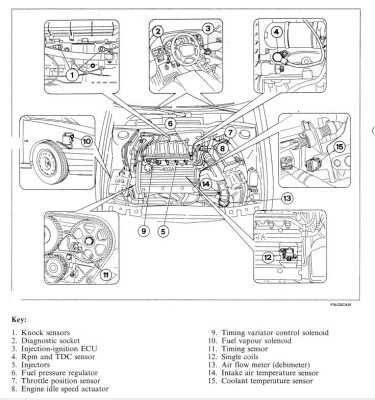

Autre question. je sais que le connecteur pour l'analyseur pré-OBDII de la centrale ABS est proche de bloc ABS, que celui de la centrale air-bag est dans la console centrale de l'habitacle. Mais aucune idée de où se trouve le connecteur de la centrale allumage/injection.
Dans les voitures équipées ODBII, tous les connecteurs d'analyse des différentes centrales sont regroupés au même endroit sur une seule prise. Ce n'est pas le cas des KAPPA, chaque centrale à sa propre prise de diagnostic.

Re: Moteur 2.4 qui s'arrête sans raison précise.
C'est sous le volant.Pierre VALLADE wrote: ↑12 Nov 2023, 09:05 ...
