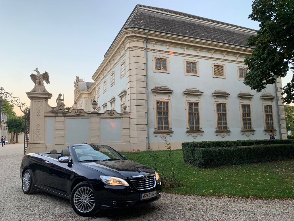

in Österreich sind von 2012 bis 2014 vermutlich keine 50 Stück zugelassen worden, die meisten davon in Weiß, Schwarz und Silber.
Mein Exemplar ist erfreulicherweise Blackberry Dunkelblaumetallic mit innen Leder Grauweiß
Mir gefällt diese Kombination ganz besonders.
Aber die sehr merkwürdig gestalteten Serienfelgen habe ich durch für mich schönere ersetzt. [attachment=0]IMG_5886.jpeg[/attachment]
