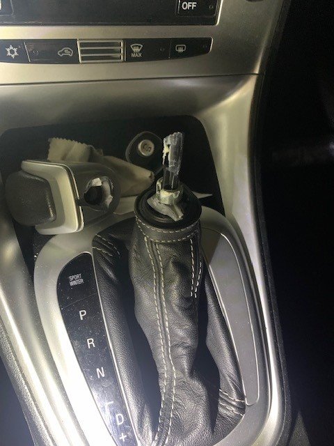

iemand dit wel eens gehad? plastic rommel is het.. en zal ik het lijmen of niet?

Bij mijn Y uit 2001 heb ik hetzelfde voorgehad.
Ook getwijfeld om te lijmen, maar niet gedaan.
Lijmen is "definitief" : als de knop er ooit eens af moet, zal het niet lukken zonder verdere beschadigingen.
Mijn oplossing : een smal, dun, klein kartonnetje in de pookknop aanbrengen (zonder lijm) of rond de schroefdraad bovenaan.
En dan de knop er op plaatsen. Na meer dan 1 jaar zit de knop nog altijd goed vast.
Vergelijk het met een schroefgat dat te groot is voor de bijhorende schroef. Je plaatst (in dat geval) een houtje in het gat en de schroef klemt opnieuw.
Gebruikt materiaal : deel van het karton van Rizla-blaadjes (vloeitjes) :P

Is een veel voorkomend probleem en die (alfa) knop kost veel euries....Heb inmiddels eenmaal vernieuwd, maar de nieuwe is alweer gescheurd maar zit nog goed.
Heb op A...ss voor 8 euros een knop besteld, is voor o.a. vauxhall/opel insigna. Die heeft hetzelfde systeem, aansluitbus is zelfde diameter, maar zal mogelijk wat aangepast moeten worden.
Heb het nog niet geprobeerd omdat mijn knop nog goed zit; even afhalen betekend dat hij vermoedelijk zal afbreken. Ik wacht dus tot het mis gaat en zal dan berichten hoe het afgelopen is met die vauxhall/insigna knop.

lijmen en papier waren niet de beste oplossing, heb dan maar een nieuwe gekocht die idd belachelijk duur is. 180 Eur

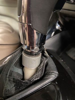

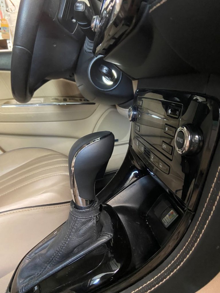

Goed nieuws: heb onlangs een originele en echte Delta executive 1.8 gekocht en jawel, met kapotte schakelknop.
En met succes de eerder genoemde 8 euro knop erop gezet, past perfect, zit veel steviger, zal zeker niet afbreken.
Wel paar kleine aanpassingen: eerst in de nieuwe knopvoorzichtig met 9mm boor de doorvoer voor de drukstift iets vergroot.
Verder, op binnenkant zitten 2 kunststof nokjes die verwijderd moeten worden. Moeten in sleuven pook vallen, om verdraaien knop te voorkomen.
Maar delta sleuven zitten aan zijkanten (die van vauxhall voor/achter)
Heb vervolgens 2 mini M4 schroefjes gemaakt met aan een zijde beetje taps uiteinde en aan andere kant een sleufje voor schroevendraaier. op knopzijkant twee gaatjes aan weerszijden 3mm geboord, en op M4 getapt voor de schroefjes, en die niet te ver erin gedraaid, moeten in sleuven vallen (zie foto 1)
Verder onder knop een busje dat het witte vergrendeldeel op z'n plaats gedrukt houdt. (knop is wat korter dan originele)
Lijkt allemaal nogal ingewikkeld maar dat is het niet, (mits je wel een beetje handige harrie bent) heb een tweede knop ook maar meteen aangepast, en dat was in 15 min klaar! Dus voor 17 Euries twee knoppen voor de automaat!!

Betekend dit dat het schakeldeel continu ingedrukt blijft?
frans
Posts: 119
Joined: 06 Jan 2009, 20:52
Re: pook automaat
Unread post by frans »
? Nee hoor, tuurlijk niet! Goed kijken zie je de indrukknop zitten op zelfde plek als origineel…..ivm dat de knop aan de onderzijde wat korter is moet de vergrendelbus wat lager zitten, anders lukt ontgrendelen niet.
