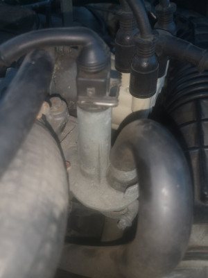

Mein Thema 2.0 1989 springt zwar kalt und warm sehr gut gut an, läuft dann aber in der noch kalten Phase sehr schlecht bzw. droht abzusterben. Sobald der Motor warm ist, passt alles.
Woran kann es liegen? - Die Schläuche sind alle in Ordnung.
Ich vermute, es gibt wohl irgend einen Warmlaufregler oder Zusatzluftschieber. Kann es mit dem Ding (Foto) zu tun haben?

Hallo Günther,
ja das Ding ist für die Leerlaufanhebung im kalten Zustand. Wenn Du den Schlauch bei kaltem Motor zukneifst, sollte der Leerlauf runter gehen. Ändert sich nichts, arbeitet er wohl nicht.
Volker
