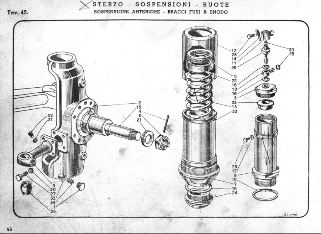

Ciao a tutti, per appia 3 serie del 1960 sto cercando la manetta per registro sospensione anteriore , completa di molla per ritegno ((tav. 43 n. 14), vite per manetta ((tav. 43 n. 28) e guarnizione per registro ammortizzatore (tav. 43 n. 30), Vite fissaggio lubrificatore (tav. 43 n. 26), rondelle per vite fissaggio ((tav. 43 n. 16), lubrificatore per sospensione anteriore (tav. 43 n. 10), Valvola per lubrificatore sospensione anteriore (tav. 43 n. 25).

Grazie Andrea, in effetti avevo visto il loro sito e qualche tempo fa li ho chiamati. Mi hanno detto che fanno una modifica abolendo il funzionamento idraulico, pur lasciando intatta l'estetica. quindi la modifica non si vedrebbe. Però prima di ricorrere a ciò vorrei provare a vedere se riesco a rispristinare il funzionamento originale. Del resto la sospensione funziona solo che perde una notevole quantità d'olio dalla zona più alta. Sembra che le perdite vengano dalla manetta o dal lubrificatore. Inoltre la manetta del lato destro non si avvita (provando ad avvitare gita a vuoto). Volevo provare a sostituire la parte superiore (manetta, vite fissaggio lubrificatore e lubrificatore, con relative rondelle e guarnizioni nuove) e il cui smontaggio dagli schemi sembra tutto sommato semplice e vedere se la perdita di olio si arresta.

Ho da poco acquistato una Appia III serie e nelle piccole buche la sospensione anteriore sinistra va a tampone. Ho provato a caricare gli ammortizzatori con le due asticine ma quando ho messo l'auto in garage ho trovato olio sotto le sospensioni ed il problema di andare a tampone non si è risolto. Ho anche sostituito l'olio con un idraulico più denso W30 ma non è cambiato nulla.
Mi chiedo è normale che le sospensioni vadano a tampone nella strada un pò dissestata ?
Non avendo particolare esperienza in tal senso mi chiedo se ciò è normale o se devo attivarmi per risolvere il poblema.
