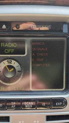

Arrivo subito al punto: mi appare questo errore su ICS...prima era saltuario, ora è presente quasi sempre (Lybra 1.8 gpl ics no navi)
Quando appare si bloccano i dati "trip" del viaggio..quindi suppongo ci sia un cavo usurato/scollegato/rotto che collega l'ICS ai sensori etc...
Dato che già l'idea di smontare l'ICS mi mette ansia, come posso andare a colpo sicuro nell'individuare il cavo corretto?
Temo di far danni, anche perchè dopo 23 anni ormai cavi plastiche etc sarà tutto bello fragile e non vorrei peggiorare la situazione
Qualcuno ha qualche suggerimento?
Grazie

Aggiornamento: Ho provato a mollare qualche vite dell'ICS, e da saltuario, il problema è diventato permanente.
Così come è diventata permanente la mia convinzione che ci sia un problema sul cavo che collega l'ICS al quadro strumenti (quello con contachilometri).
Qualcuno può linkarmi la guida per togliere il quadro strumenti e l'ICS? (ICS ho visto qualcosa su youtube...quadro strumenti non trovo nulla)
Grazie

Se contachilometri e odometro funzionano correttamente, vuol dire che è saltato il collegamento tra il quadro strumenti e l'ICS.
Generalmente il problema è di qualche saldatura sul circuito stampato del quadro strumenti che non fa più il suo dovere.

Ciao, quindi non è un problema di cavo? è assolutamente impossibile che sia un cavo mezzo staccato?
Se mi confermi questo ha anche poco senso che io provi a smontare o a far smontare qualcosa....
Se cambio quadro strumenti mi si azzera anche il contachilometri?
Al momento posso fare poche prove dato che devo portare l'auto dal meccanico..sospetto sia partita l'ennesima bobina o che si siano (finalmente direbbe qualcuno :D) massacrate le valvole...

Nella mia la frequenza è accettabile, circa una volta al mese. Smette dando un colpetto sul cruscotto, dall'alto.
Nella tua senti diverso il motore quando leggi "manca il segnale etc"?
Io, come dicevo, lo sento parecchio diverso.

Da quando dà questo errore (che è diventato perenne quando ho provato a svitare qualche vite e muovere l'ICS...) non ho notato problemi nell'auto.
Rimango molto perplesso sul da farsi...se anche tiro via l'ICS (esiste video su youtube) dovrei per lo meno sapere quale è il cavo che si collega al quadro strumenti per avere una chance di ripararlo...finchè non ho alcuna info mi conviene tenermi il problema...non esiste una specie di service manual che faccia vedere bene il retro dell'ICS con relative connessioni? mi scoccia non vedere più i dati TRIP e temo che se appare qualche altra avaria non la vedrò mai sull'ICS...ma considerando l'auto e il chilometraggio forse mi conviene tapparmi il naso e tirare avanti.
