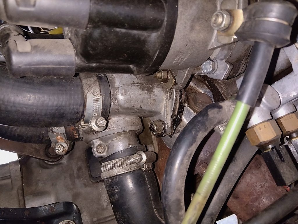

Buonasera a tutti,
da quando l'ha presa, la Prisma 1.5 di mio papà segna sempre una temperatura sopra i 90°. Con l'arrivo della stagione estiva abbiamo deciso di ispezionare la valvola termostatica e a guardarla sembrerebbe storta, ragion per cui non riesce ad aprire completamente. Reperita un'altra valvola (commerciale) da un ricambista, una volta montata è risultata leggermente più stretta di qualche mm, per cui dal bordo inferiore trafila liquido.
Vi chiedo dunque se qualcuno di voi conosce il codice ricambio esatto (sulla vecchia non c'è scritto). La vettura è una Prisma 1.5 del 1987.
[attachment=1]valvola_1.jpg[/attachment]
[attachment=0]valvola_2.jpg[/attachment]
Grazie in anticipo per l'aiuto.

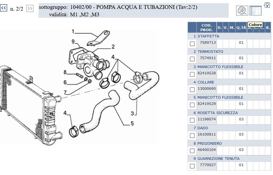

Ho cercato sull'ePer per la lancia Delta 1500, il codice del termostato e' 7574911
che viene poi indicato anche per la Prisma 1500 dell'87 nell'elenco delle compatibilita'.

grazie, non sapevo ci fosse la Delta 1.5 sull'EPER.

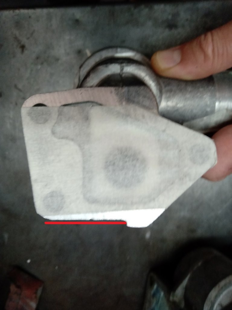

Buongiorno a tutti,

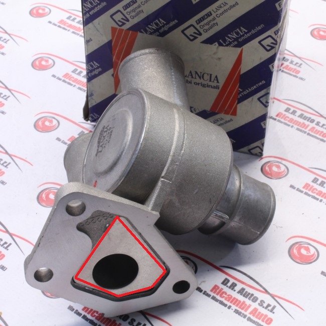

ragionando sul perché il termostato (commerciale) che abbiamo preso non monti correttamente, ho ipotizzato che nei motori 1.5 il foro sulla testata attraverso cui passa il liquido verso il termostato sia più grande rispetto ai motori 1.1 e 1.3; secondo voi è possibile?
Un altro dubbio: secondo voi è meglio togliere la flangia evidenziata nell'allegato?
[attachment=0]termostato.jpg[/attachment]
Grazie ancora!
Slack.
Grazie ancora!
Slack.

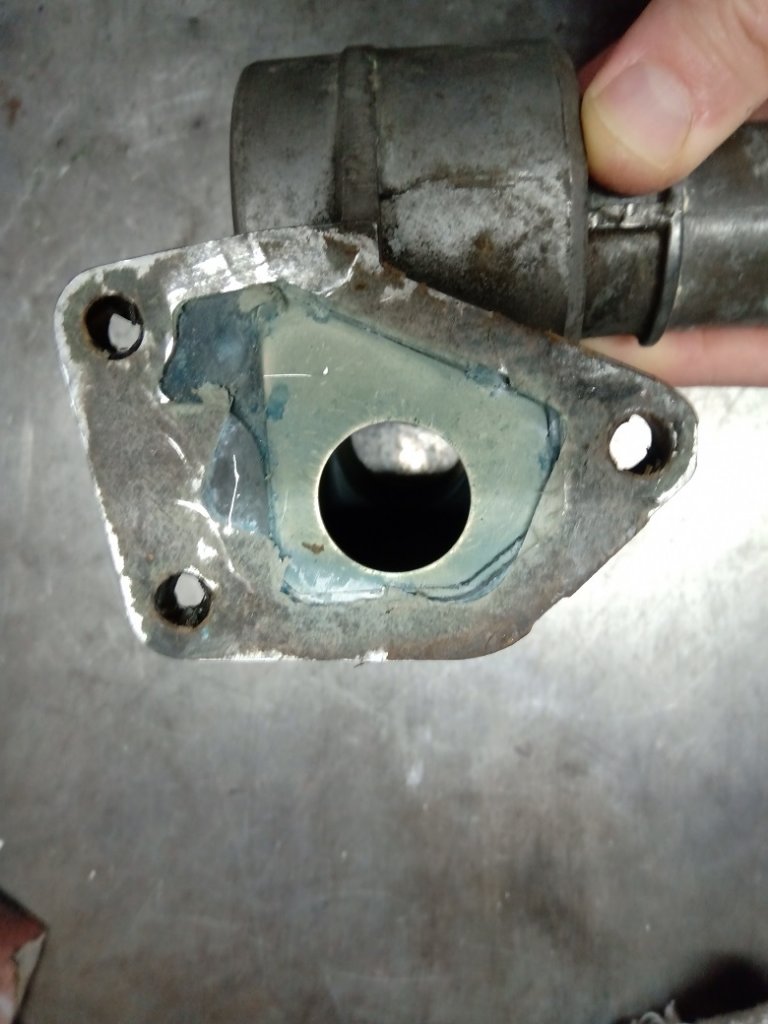

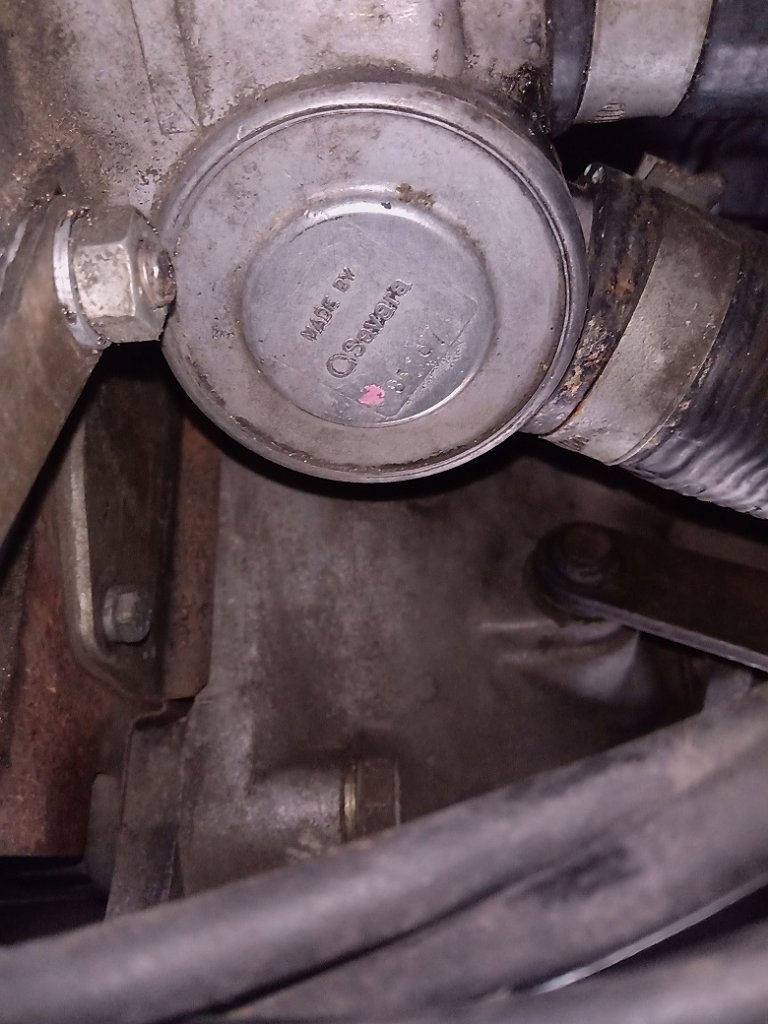

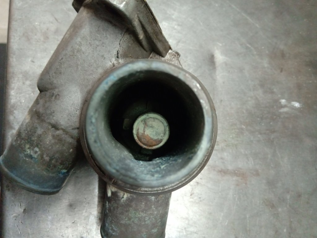

Allego intanto foto delle due valvole termostatiche, dalle quali si vede la differenza nel bordo inferiore che causa il trafilaggio di liquido (si noti nell'ultima foto la valvola che sembra essere storta).
Purtroppo in quella originale non ho trovato alcun codice identificativo che mi permetta di cercarla uguale e di quelle trovate su internet non ne ho vista una uguale a quella che ho io.
