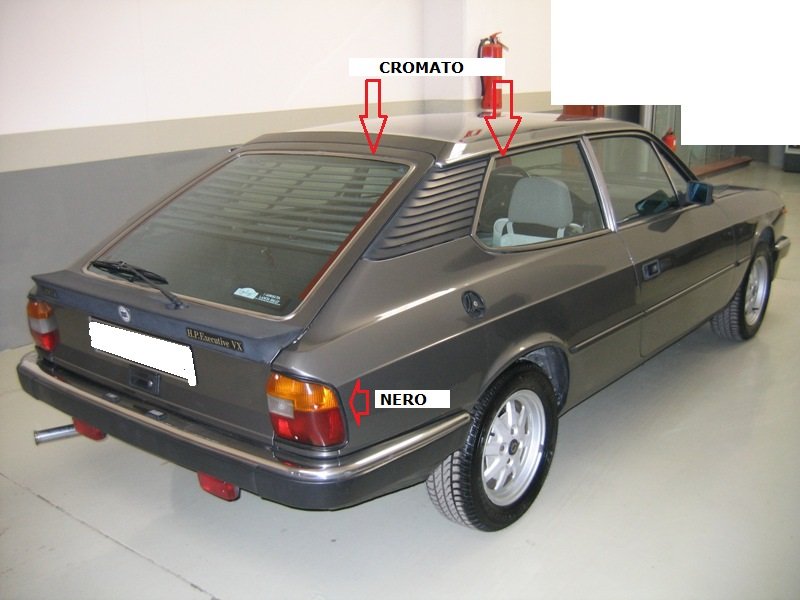

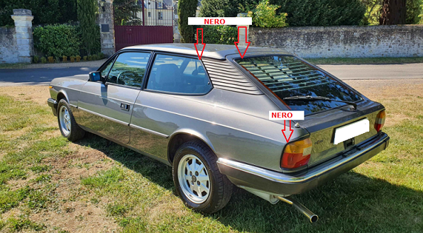

Buongiorno a tutti, ho notato che in alcune HPE VOLUMEX i profili delle superfici vetrate sono di colore nero opaco mentre in altre sono cromate .... qualcuno sa perché ? ho anche notato alcune HPExecutive ( quindi ultima serie anche se non VOLUMEX ) che hanno la stessa caratteristica , sia 1.6 che 2.0 .... alcune hanno la cornice dei fari posteriori nera ma i profili dei vetri cromati .... mentre altre sia la cornice dei fari che i profili dei vetri tutte in nero .... allego un paio di foto... c'é una regola/anno di produzione ? Qualcuno ha info ? grazie

Buongiorno Enzo, le Beta H.P. Executive 4° serie 1981-84 (come le coupè), hanno tutte le cornici vetri e fari posteriori in nero opaco, così come le maniglie porte e la calandra anteriore (solo la cornice esterna cromata). Le stranezze che si vedono in giro fanno parte delle macedonie che fanno chi ripara o restaura l'auto.

grazie per la precisazione. Presumo che questi profili in nero opaco fossero semplicemente verniciati senza particolari trattamenti , infatti io possiedo da quasi tre anni una HPExecutive 1.6 del 1983 acquistata da unico proprietario e i profili dei vetri sono cromati però guardando bene , nella parte anteriore dove avevano montato gli " antivento " ( quelle appendici in plastica trasparente poste davanti ai finestrini delle due porte ...) i profili erano rimasti neri per circa 15/20 centimetri coperti da queste appendici, , per cui deduco che nel tempo, con i lavaggi la vernice nera sia stata rimossa dalle spazzole degli autolavaggi che non erano certamente " antigraffio " ....

Sicuramente è cosi, ma il ripristino è facile: basta mascherare bene la cornice e spuzzare vernice nero opaco, meglio se fatto in carrozzeria con vernice catalitica che è più resistente.
