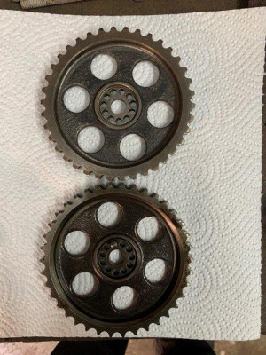

Ja die Nockenwellenräder sind austauschbar. Nur hatte die erste Serie immer eine Noniusverstellmöglichkeit. Bei der zweiten Serie gab es diese
Version auch jedoch auch später ohne, sodass man keine Einstellmöglichkeit der Steuerzeiten mehr hatte.
Die beiden Nockenwellenräder hier im Bild mit Noniusverstellung. Die "grobere" Verzahnung des Rades unten im Bild ist erste Serie.
Gruß Andreas

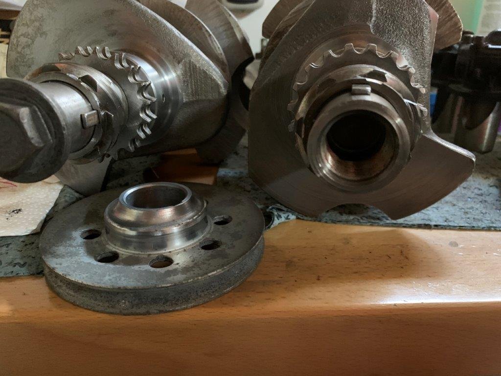

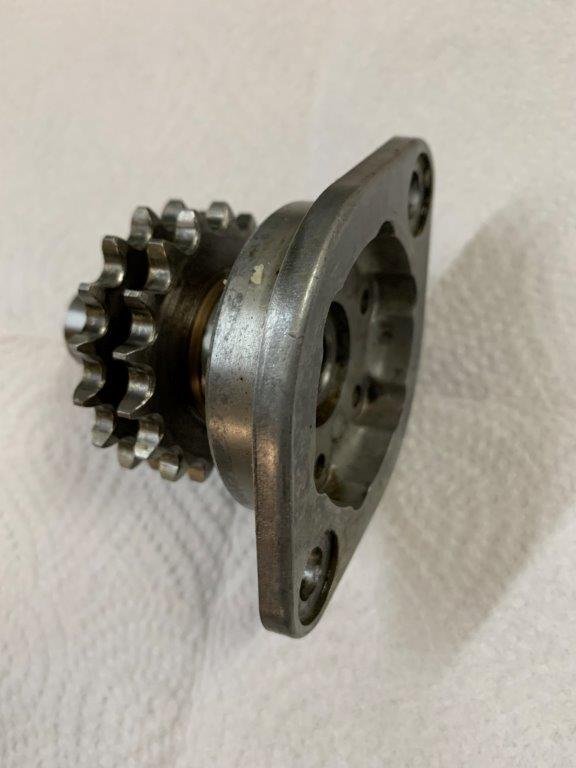

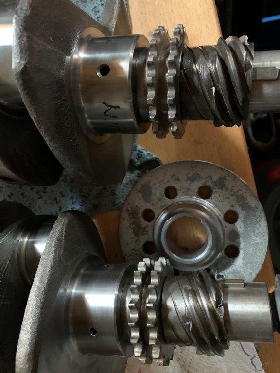

Hier noch die Bilder Vergleich 1.Serie / 2.Serie auf der Kurbelwelle
sowie Umlenkrad der 1.Serie.
Zähne der 1.Serie sind spitzer.
