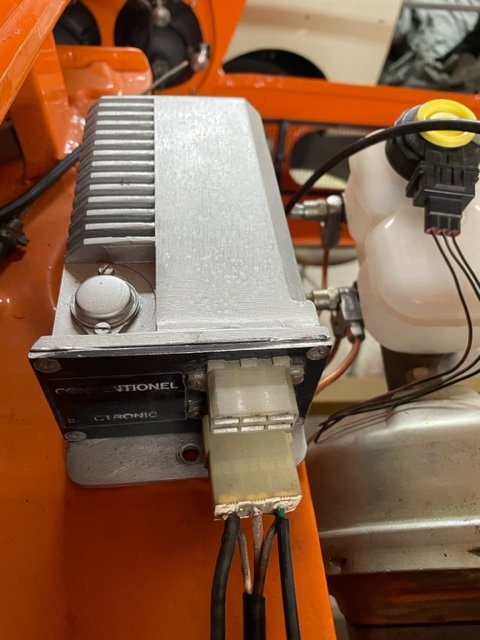

Kan ik deze langwerpige kast laten vervallen bij gebruik van een 123 ontsteking? Waar dient deze kast voor, bij ene stekker staat conventional, andere electronic. Gr roel

Hier is de foto.
Ik heb zo een kast nooit gezien. Jouw vermoeden dat hij iets met ontsteking te maken heeft is logisch. De originele Marelli ontsteking noch de 123 zijn geschikt voor serieus racen. Mogelijk dat het een ontstekingsmodule is voor de racerij.
Als het jouw intentie is om enkel te toeren, dan kun je rustig de originele Marelli of de 123 gebruiken zonder die module. Als de originele Marelli binnen de specificaties is dan zou ik die gebruiken anders de 123. Aan beide zitten voor- en nadelen.
