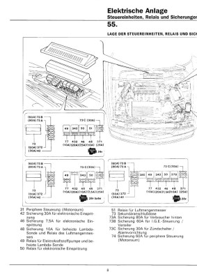

Hallo miteinander,
weiß von euch jemand wo genau das Kraftstoffpumpenrelais im K SW 16v Turbo sitzt? Eine Teilenummer wäre auch super.
Ich denke das drosselt stark meine Benzinpumpe. Die dümpelt nur noch vor sich hin.

Hallo Sven,
schau mal hier auf dem Bild, Position 49. Ist zwar vom kC und nicht speziell vom 16VT, aber einen Versuch ist es vielleicht wert.
Die dazugehörige PDF hab ich mal vor Ewigkeiten bei www.kappacoupe.de runtergeladen.
Teilenummer des Relais sollte 240113 sein. Viel Erfolg.
Gruß, Dirk.
Gruß, Dirk.

Hallo Dirk,
ja super! Vielen Dank für die schnelle Unterstützung! :D
Der 16T ist auch mit drauf. Das hat mir sehr geholfen!!!!!
Werde es mal ausbauen und zerlegen und parallel mal ein neues bestellen. Mal sehen ob sich dann was ändert.
