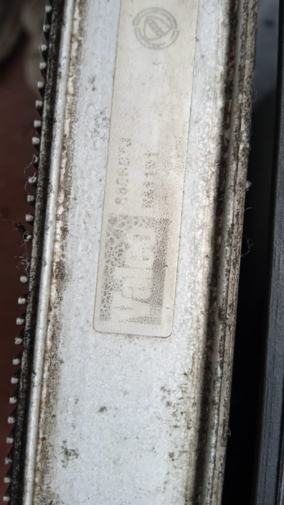

Salve, vi chiedo cortesemente se qualcuno dispone del codice Radiatore per Lancia Lybra 1.8 16v del 2000
Avevo preso su Ebay radiatore valeo pa66 gf30 b566 ma sembra che gli innesti non corrispondano
Sul solito sito di ricambi tedesco ho trovato questo NRF 8718042040862 ma sono poco convinto sulle dimensioni
Vorrei andare sul sicuro....ma non si capisce dall'adesivo di che Valeo si tratta...
Il meccanico dice che (non so dove) si legge anche la sequenza RA1181
Vi ringrazio per eventuali suggerimenti

Accidenti non risponde più nessuno, che tristezza...solo per aggiornare il thread :
Il radiatore NRF 8718042040862 va bene...montato, ho girato un giorno...Poi ho notato una enorme perdita di liquido refrigerante nella zona bassa del motore, vicino alla pompa dell'acqua....auto di nuovo dal meccanico, chissà se e quando tornerà indietro. Potrebbe essersi danneggiato una specie di collettore in acciaio o alluminio...la pompa dell'acqua non è vecchissima...mah
Credo che a 406mila km sia quasi ora di staccare la spina :|
