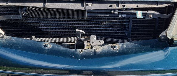

Ich habe mal eben geschaut, sollte recht einfach sein die Haube öffnen zu können. Problem ist nur man benötigt etwas flaches, stabiles um unter den Dekokühler zu kommen und den Haken (von sich selbst aus gesehen) nach ob zu hebeln.
Ich könnte mir auch vorstellen unter die Frontstoßstange, am Kühler vorbei mit etwa einer langen Stange o.ä die Haube ebenfalls öffnen zu können.
Zum leichteren Verständnis befindet sich im Anhang ein Bild des Verriegelungshaken eines Kappas. Die "Lippe" rechts neben dem Haken muss nach oben gedrückt werden.
Re: Motorhaube von außen öffnen
Aha, der Haken sitzt also rechtwinklig zur Fahrtrichtung.
Allerdings muss man bedenken, dass dieser ja in einem
Loch in der Haube einrastet. Man müsste also erst einmal
feststellen, ob man an den Haken bei geschlossener Haube
heran kommt.

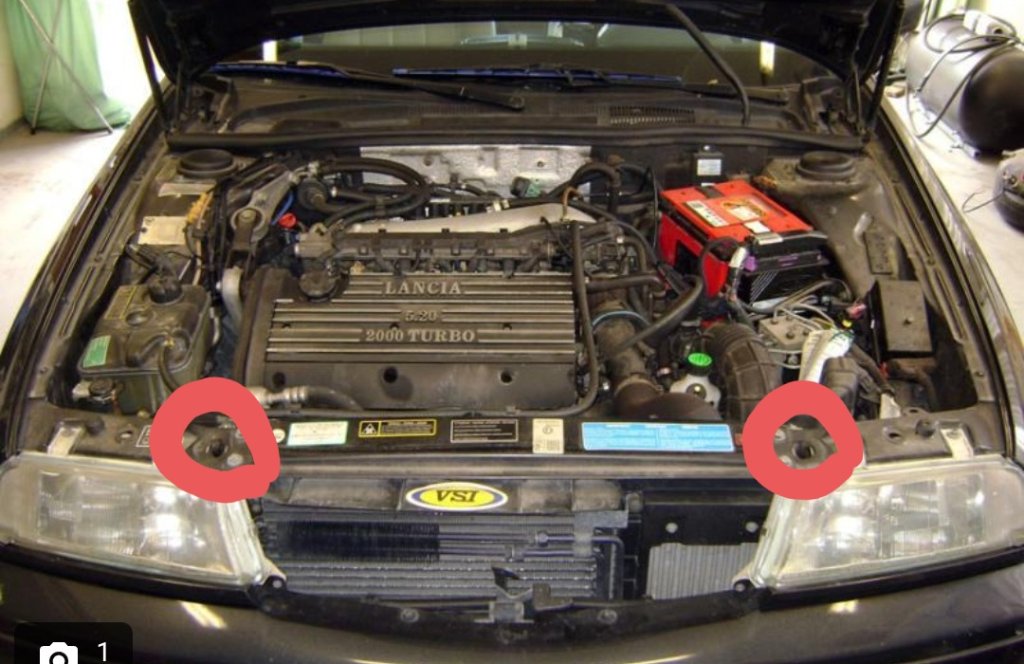

Ich fürchte, das stimmt so nicht. Die Motorhaube hat zwei Zapfen mit Spiralfedern, die in zwei dazugehörigen Löchern im Schlossträger/ Rahmen einrasten, siehe Bilder. Die Federn werden beim verriegeln zusammengedrückt und lassen die Haube beim entriegeln hochschnipsen. Der Haken in der Mitte dient nur zum endgültigen öffnen der Haube und es passiert wahrscheinlich gar nichts, wenn dieser bei geschlossener Haube bewegt wird, da die Zapfen noch verriegelt sind.
