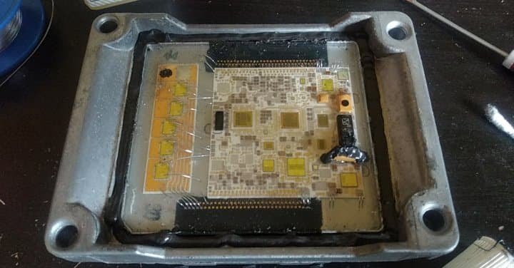

Ich kann Ihnen bei diesem Problem helfen - ich habe viele Bosch ME7.3.1-Steuergeräte von 2.0T- und 3.2-Motoren repariert. Wenn Sie den Stecker des Drosselklappengehäuses abziehen, sollte das Auto starten. Meine E-Mail lautet: 1608cc(at)gmail.com
