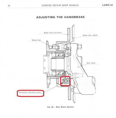

Hallo zusammen,
ich war immer davon ausgegangen, dass sie Handbremse gut funtioniert. Tut sie auch, wenn das Auto bergab steht. Als ich den Wagen jetzt mal bergauf abgestellt habe, war die Wirkung deutlich geringer. Schon bei einer kleinen Steigung reicht die Bremswirkung nicht aus. Die Rastung am Hebel scheint mir richtig eingestellt (man braucht schon viel Kraft, um auf den letzten Zahn hochzuziehen). Kennt jemand den Effekt? Lässt sich da etwas einstellen oder bedeutet das neue Beläge?
Danke + Gruss Jocke
racing
Posts: 1370
Joined: 09 Jan 2009, 08:25
Location: cologne/Bonn
Re: Einstellung Handbremse
Unread post by racing »
Die Handbremse hat ja zwei Backen.
Scheint als wenn die Backen einseitig in eine
Richtung verschlissen sind.
Eisen auf Eisen bremst auch nur eben nicht so gut wegen dem schlechten Reibwert :shock:
Pierre VALLADE
Posts: 255
Joined: 01 Oct 2009, 14:49
Location: Calvados/ Normandie / France
Unread post by Pierre VALLADE »

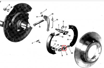

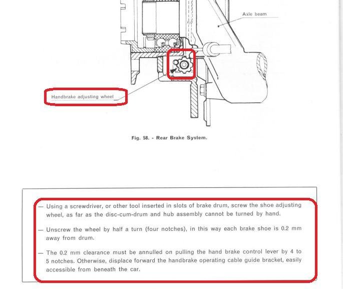

Hi,
Pictures from several repair and parts book manuels
