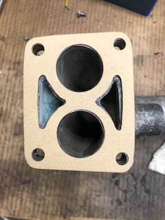

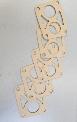

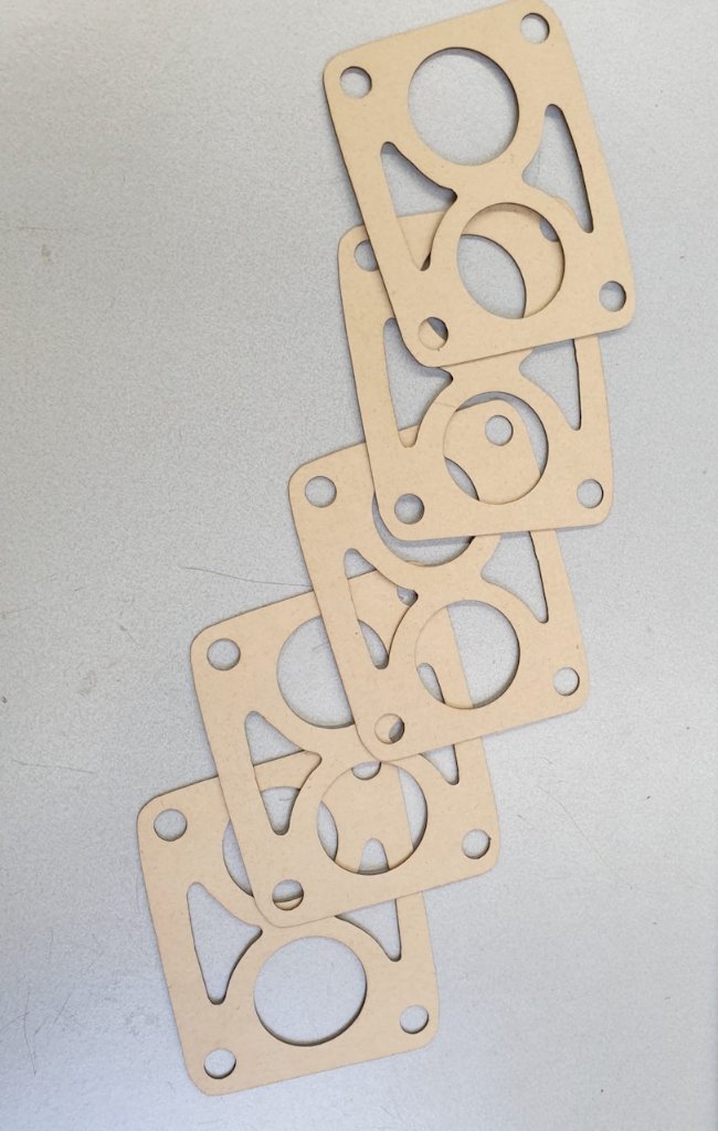

Omdat ik twee nieuwe pakkingen nodig had voor het inlaatspruitstuk van mijn Flavia, heb ik een met Inkscape (gratis tekenprogramma, zie Google) een DXF-bestandje gemaakt van een dergelijke pakking. Vervolgens met een laser pakkingen uit laten snijden uit 1mm pakkingpapier. Resultaat zeer bevredigend! Zie foto's. Als iemand belangstelling heeft voor het DXF-bestandje, hoor ik het wel.

Briljant. Wij maken hier nog al wat pakkingen. Scheelt aardig in de tijd.
