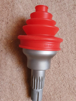

Vielen Dank auch an Hanno der diesbezüglich zumindest einen Überblick über unsere Mitgliedererfahrungen verfügt. Die seinerseits empfohlene Silikonvariante ist ja doch ein Außenseiter und wird vermutlich wegen der Dehnbarkeit ja fast ausschließlich bei Universalmanschetten eingesetzt. Ich habe nur eine andere Version aufgetan, die aber zufälligerweise auch noch genau auf die (siehe Foto im Anhang) Fulvia Wellen passt. (siehe Foto im Anhang) (Mapco 18874/SI)
Vielleicht verrät uns Hanno noch die seinerseits verwendete Ausführung?
Preislich liegen sie ein wenig über den Gummimanschetten aber alle gemeinsam haben die meinerseits recherchierten Silikonmanschetten, dass sie ziemlich „bunt“ sind. Mag sein, dass das da unten nicht stört, könnte allerdings bei der H-Abnahme Probleme machen… Scherz beiseite die Silikonmanschette wird trotzdem mal getestet. Bisherig ernsthafte Kritikpunkte scheinen eine etwas geringere Festigkeit gegenüber äußeren, mechanischen Einflüssen (Stichfestigkeit) und eine geringe Beständigkeit gegen Mineralöle zu sein. (Verweis auf Materialdaten weiter unten)

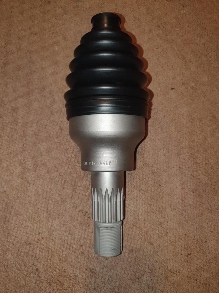

Meine Favoriten sind zumindest bei den Alltagsfahrzeugen (z.Zt.!) die Thermoplast Manschetten (vermutlich PVC). Nachteilig ist hier einmal die etwas eingeschränkte Verfügbarkeit was die Größen betrifft und natürlich die erforderliche Passgenauigkeit. Da diese fast nicht dehnbar sind, ist die Passform relevant. Zusätzlich sind die Ansprüche an die Werkzeuge zum Spannen der Schellen (hier meist Edelstahl) höher, da diese deutlich strammer angezogen werden müssen. Dass die Demontage der Gelenkköpfe unablässig ist versteht sich da wohl von selbst.

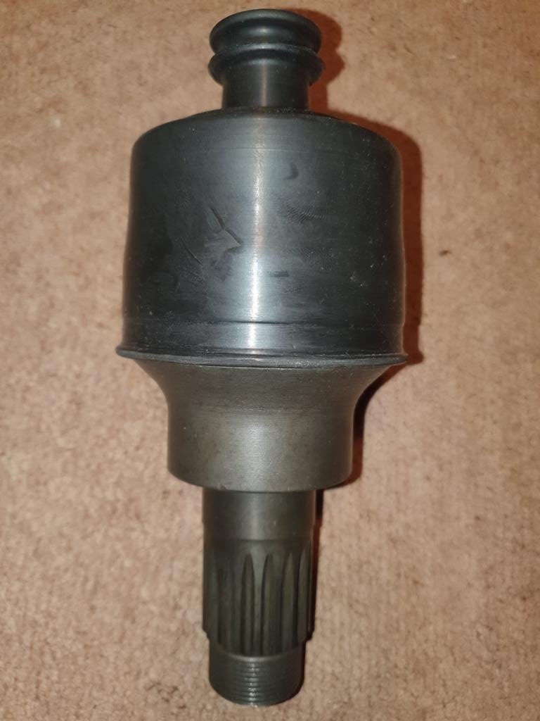

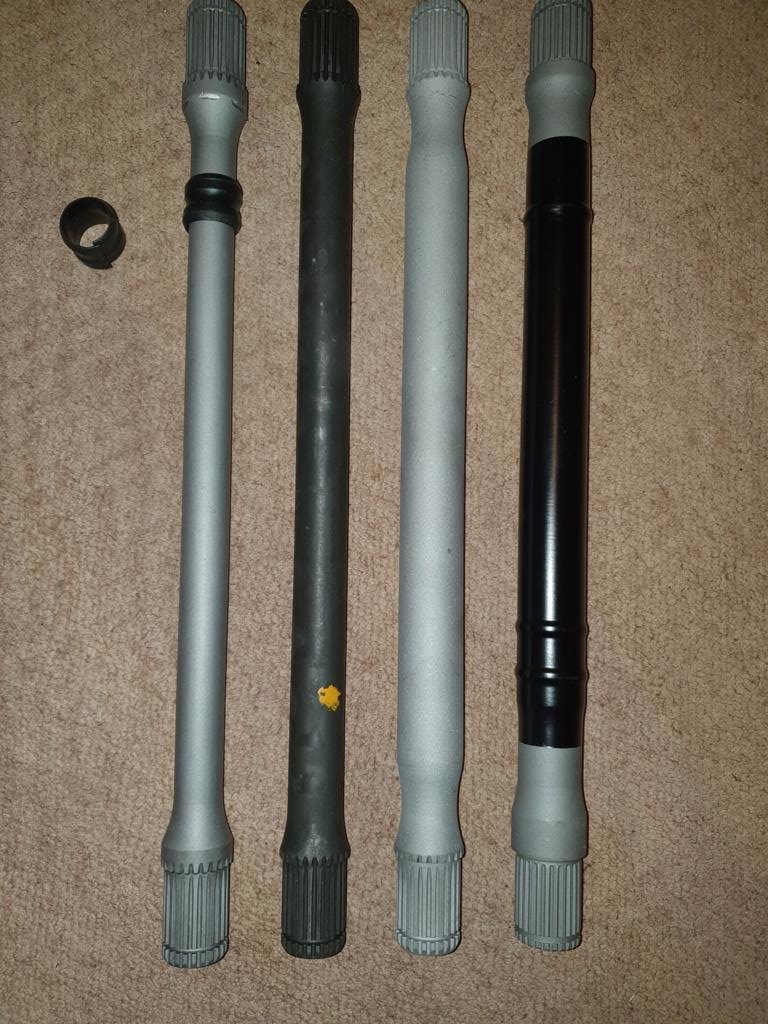

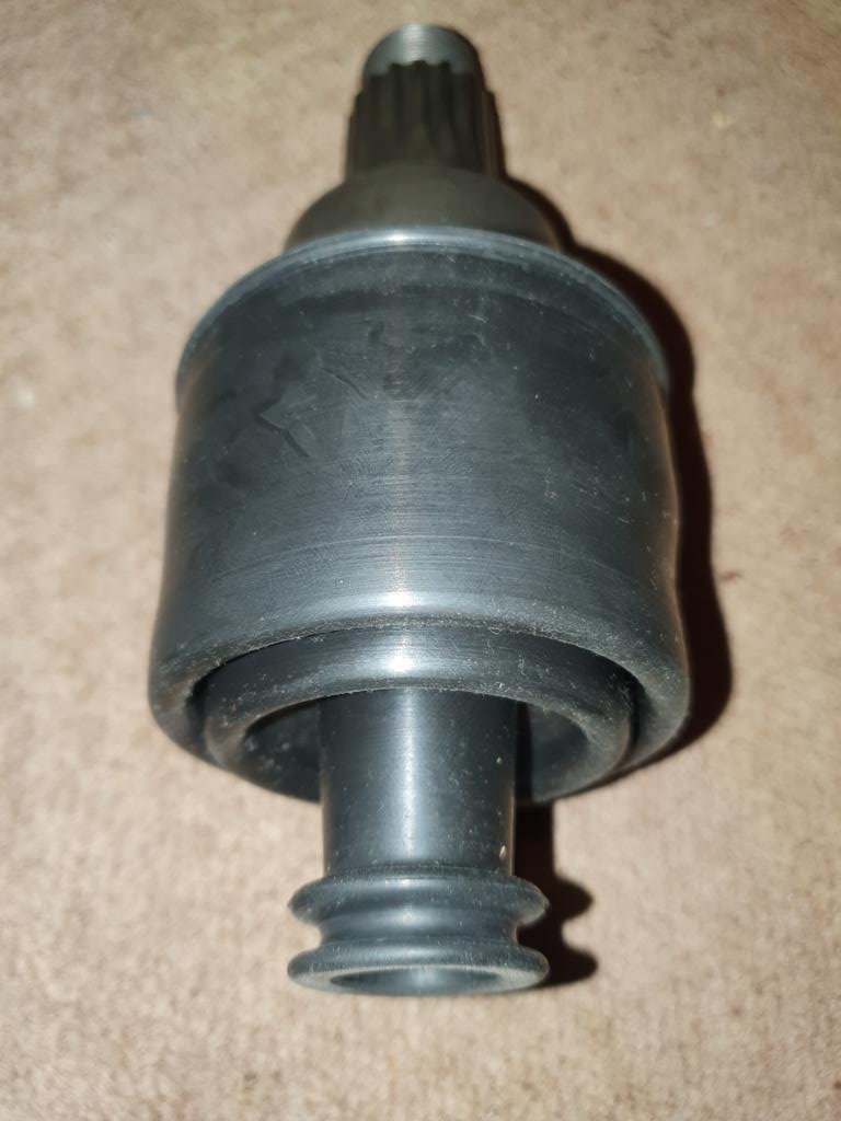

Aufgrund der Tatsache, dass die Antriebswellen bei den Fulvias teilweise recht stark tailliert sind (siehe Foto im Anhang) ist die fehlende Elastizität ein Problem. Die Manschetten müssen erst einmal über die dickeren Verzahnungen „gewürgt“ werden um dann eigentlich in der Taille geschellt zu werden. Ist der Unterschied in den Durchmessern recht klein, kann man mit ein wenig Wärme vielleicht noch was machen. Die stark taillierten Wellen hatten original noch Gummizwischenringe (siehe Foto im Anhang), die die Durchmesserdifferenzen ausgleichen sollen und mit unter die kleine Achsmanschetten-Öffnung verschellt wurden. Ob diese dem erforderlichen Anpressdruck für die Thermoplastmanschetten standhalten, wäre zu prüfen. Zum Testen habe ich diese Thermoplast Manschette erworben (siehe Foto im Anhang) : (Sasic 1906172)

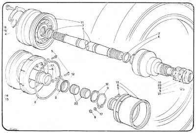

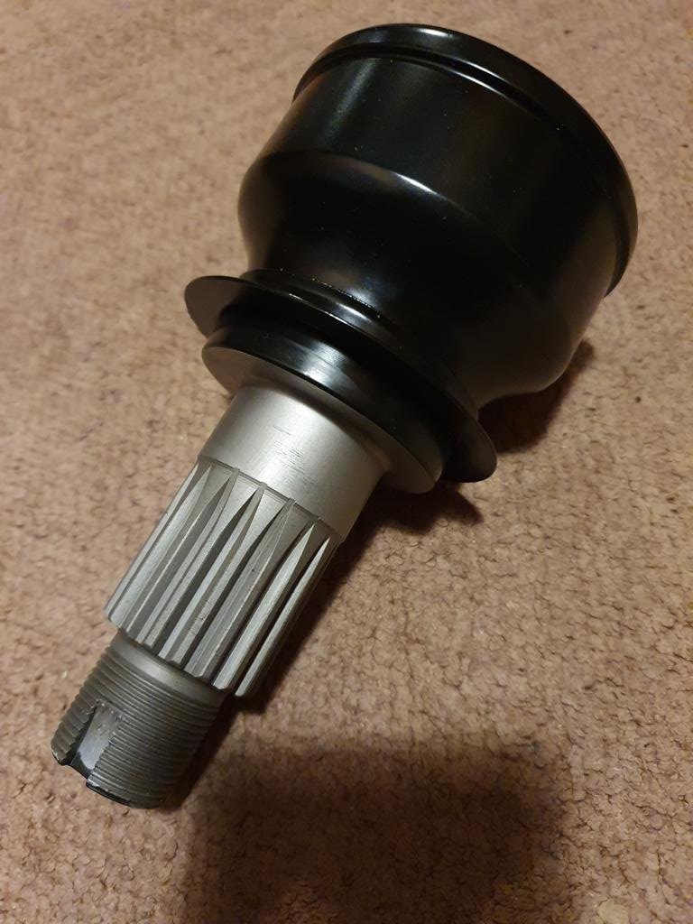

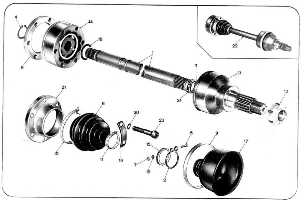

Vielen Dank für den Hinweis mit den Schutzringen (s. Anhang), aber die scheinen nicht konsequent verbaut worden sein.
Interessanterweise tauchen die auch weder im Ersatzteilkatalog der 1. noch 2. Serie auf (s. Anhang).
Ich persönlich kenne nur ein Paar, sollten denn schon so viele gegen neue Gelenke ausgetauscht worden sein?
In Anbetracht des heillosen Durcheinander an verbauten Teilen (siehe z.B. Antriebswellen weiter oben) wundert mich eigentlich gar nichts mehr!
Nebenbei: die dünnste Antriebswelle ist vom 1600er !
