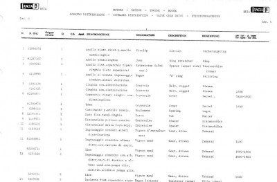

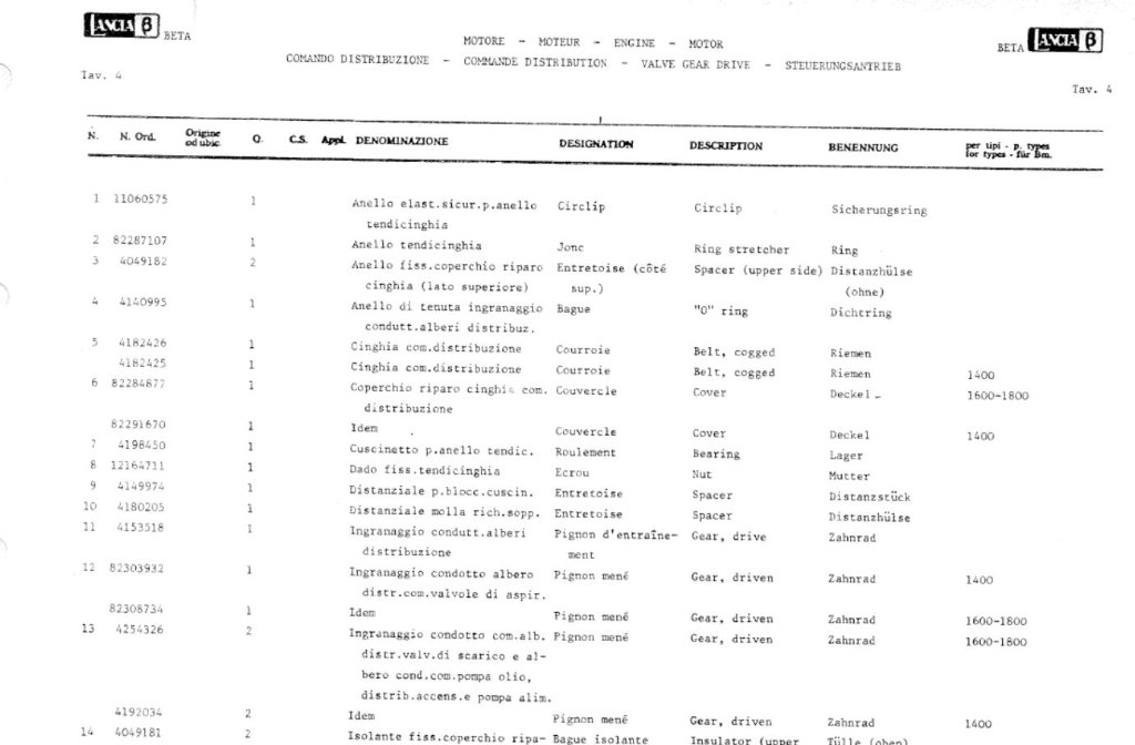

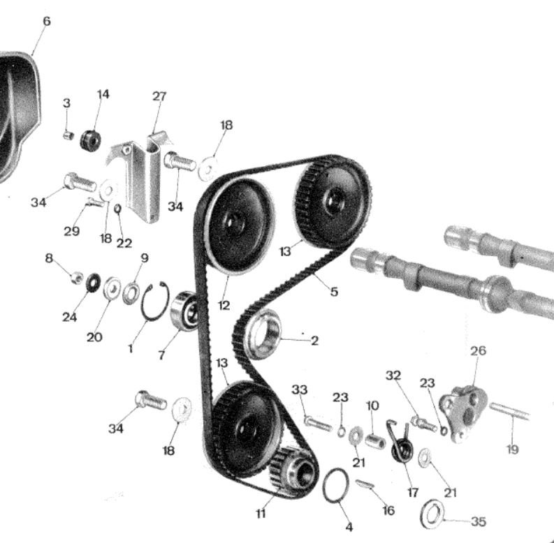

Benvenuto, anche la mia coupe' ha il motore AC0 1592 (e non 1585)
in cui il cuscinetto distribuzione ha un adattatore che va pressato in posizione
prima del montaggio (questo per dire che e' 'particolare', mentre il kit
del motore successivo e' sicuramente piu' facile da trovare).
Per le cinghie avevo trovato le corrispondenti Continental a prezzo basso
(10-20 euro), mentre il cuscinetto (se cerchi Lancia 4198450) 'sembra' costare
20-30 euro ... quindi puoi trovare i pezzi, ma dopo devi trovare il meccanico
che li monta.
