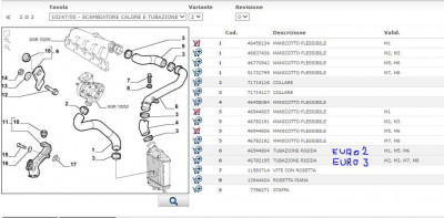

Parlo di quello in alto, che passa sopra alla batteria e entra nel collettore.
Possibile che su eper non si trovi?
Ho provato a sfogliare e sfogliare ma non c'è, sbaglio qualcosa?
Sotto "fuel end exhaust systems -> heath exchanger pipeline" si trova un manicotto in quella posizione, ma con una forma del tutto diversa e diversi codici.
46544805 M1 01
46782191 M2 ,M3 01
46544806 M5 ,M6 01
46782192 M7 ,M8 01
Manicotto aspirazione 1.9 jtd

Facendo una ricerca su quei 4 codici, il secondo e il quarto sembra che abbiano la forma giusta, ma perché tutti questi codici? Cosa c'entrano quelli con una forma errata?

Vedo adesso che gli Mx indicano i motori, quindi per la mia 115 CV il giusto è 46782191.
In pratica le vecchie versioni (105 CV) hanno un condotto così differente?
Non credevo.

Re: Manicotto aspirazione 1.9 jtd
M1,M5,M6 - Versioni Euro 2
M2,M3,M7,M8 - Versioni Euro 3
L'ho comprato e l'ho montato.
Era originale e ancora sigillato, l'unico problema è che probabilmente quella gomma ha tanti anni e non si sa quanto durerà.
