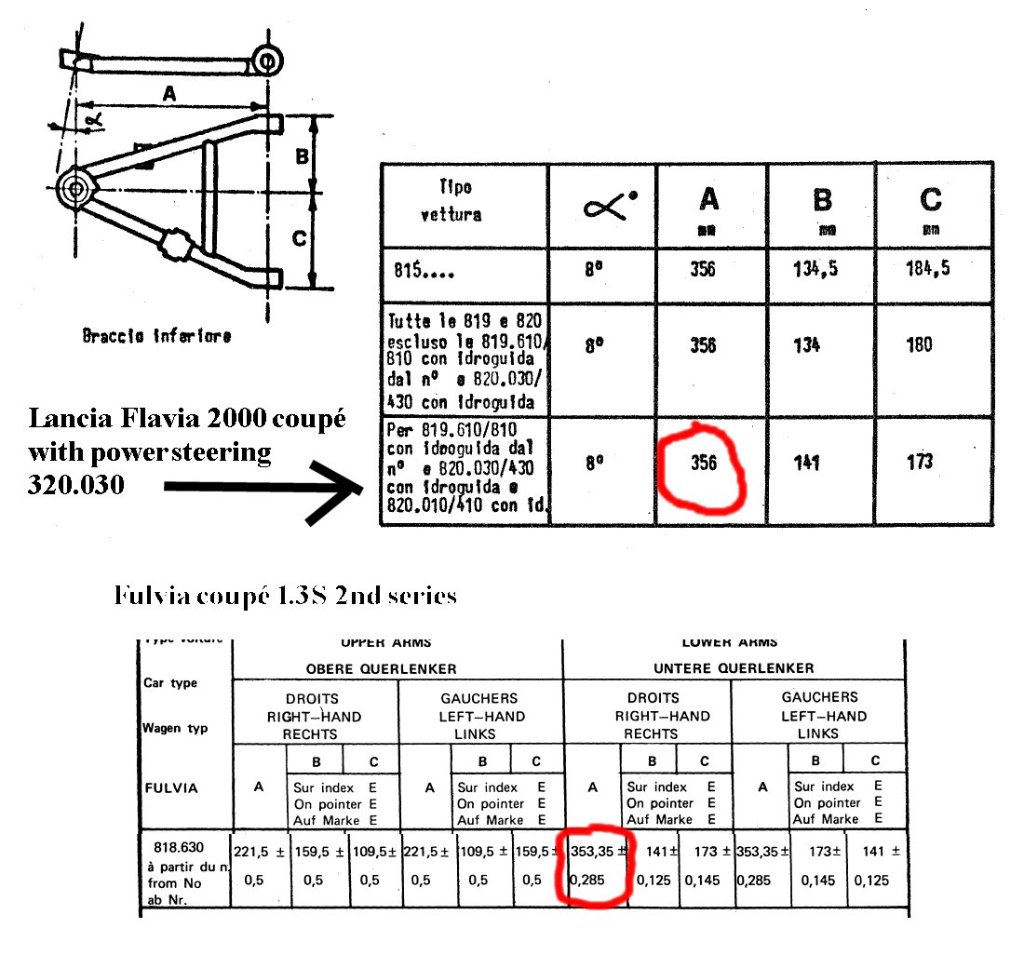

We restaureren een Flavia 2000 coupé. Bij het meten van de onderste draagarmen hebben we 353 mm gemeten voor maat A. Dit is de lengte van de arm van de 2e serie Fulvia coupé. Voor de Flavia 2000 coupé zou deze afmeting 356 mm moeten zijn.
Heeft iemand armen die gegarandeerd van een Flavia 2000 coupé met stuurbekrachtiging zijn die we kunnen kopen of lenen om de afmetingen te controleren en een Fulvia arm om te bouwen? Of als je de tool hebt om de armen te meten, kun je dan bevestigen dat de Flavia-arm anders is dan de Fulvia-arm?
