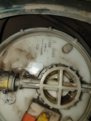

Grazie Omar e anche Elettriko, il meccanico conferma pompa benzina (e niente, non riesco ad arrivare a 400mila km senza morire in ricambi!)
Il meccanico mi ha mandato la foto della pompa ma OVVIAMENTE i numeri li leggo malissimo
Che pompa potrebbe andar bene? che numeri leggete? io ho fatto qualche ricerca ma mi sa che ahimè dovro' prenderla in demolizione (nuova la vedo a 178 sul solito sito tedesco)
[attachment=0]pompa.jpg[/attachment]
