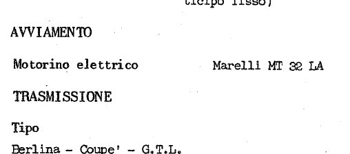

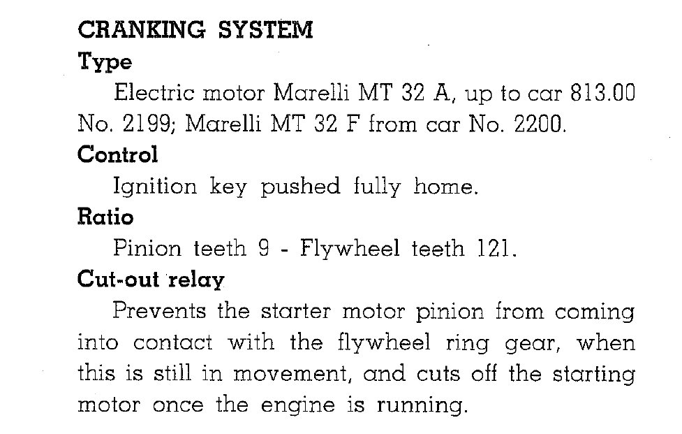

trovato il dato sul libro di officina I serie, 9 denti il pignone del motorino, 121 denti la corona del volano, mi era sfuggito...
I volani sono differenti ma il numero dei denti dovrebbe essere il medesimo anche per la II serie, perlomenno il libro di officina della II serie non riporta variazioni.
I motorini sono diversi ma, sul catalogo ricambi l'innesto (il pignone) è il medesimo per entrambe.
Grazie per l'interessamento.
Giovanni
