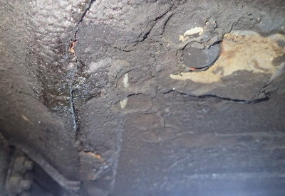

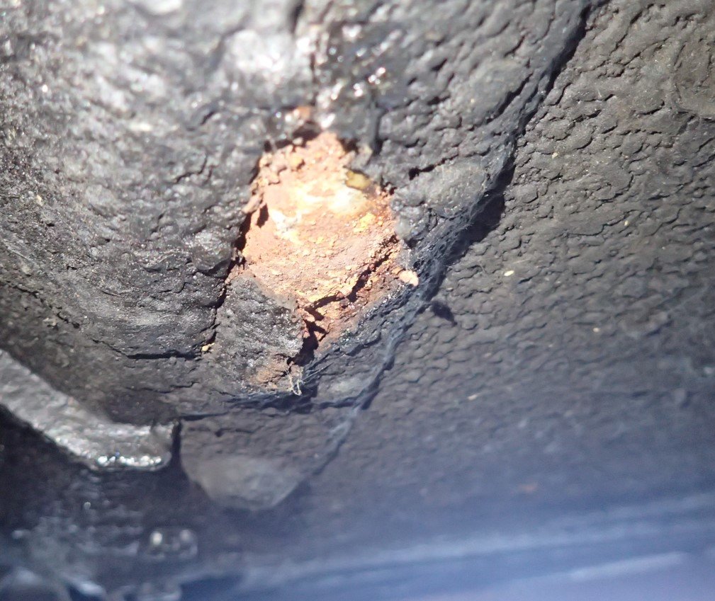

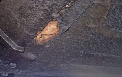

Buongiorno a tutti,
vi scrivo per avere un vostro parere, anche se capisco che da semplici foto non si può pretendere più di tanto, sullo stato dei fondi di una Fulvia prima sere 1216 cc vista oggi. Da una prima visione sembrerebbe che i fondi siano i suoi, la lamiera infatti ho i rinforzi longitudinali per tutta la lunghezza , e si presentano in buono stato a parte per un punto, uno dei soliti da quanto ho letto, lato guidatore non prorpio sotto l'acceleratore ma un po più spostato verso lo sportello sx. Qui l'antirobo era un pò fessurato, togliendolo ho scoperto della ruggine. Io provo a postare delle foto in modo che possiate darmi un vostro prezioso parere in merito.
grazie anticipatamente a tutti e buona serata

Per vedere bene lo stato dei fondi bisogna togliere tutto l'antirombo che all'epoca si metteva come il formaggio sui maccheroni, intanto puoi controllare i fondi dal lato interno togliendo tappeti e rivestimento, se sono integri sei a buon punto.

Buongiorno Silano,
grazie mille. Immaginavo una risposta di questo tipo. Purtroppo però non essendo mia la macchina non posso procedere in tal modo. Lato interno
a prima vista sembrava tutto ok. Intanto grazie mille ancora
buona giornata
