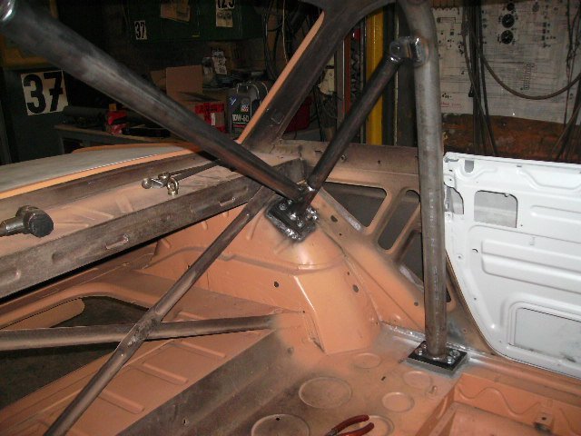

Der OMP - Käfig ist in Sachen Kopffreiheit eine einzige Katastrophe. Ich hab bei mir dicke Stahlplatten unter das Hauptrohr einschweißen müssen, um die Kopffreiheit, vor allem mit Helm, einigermaßen n den Griff zu bekommen.
Wenn ich das richtig sehe, fehlen bei dir auch die nach DMSB-Reglement vorgeschriebenen Einschweißbleche unter den Käfigfüßen. Ich weiß nicht, was du mit dem Auto vorhast. Bei einer DMSB-Veranstaltung hast du aber mit fehlenden Einschweißblechen schlechte Karten. Vielleicht lohnt sich da eine Überarbeitung so oder so für dich..

die Streben sind verschweißt - allerdings nicht Platten verschweißt und der Käfig dann verschraubt sondern beides. Zu den Schweißnähten sage ich lieber nichts - da schweißt meine Oma besser.
Ich habe da schon vor nach DSMB Reglement zu fahren - reicht da die Verschweißung wie sie ist?
Den vorderen Streben hätte man gut 10 cm weiter vorne ansetzen können - im Dachbereich ist das ja eh eine reine Steckverbindung - aber so wie das geschweißt ist weiss ich nicht, ob ich das mit ner ganz dünnen Trennscheibe wieder rauskriege. Theoretisch muss das ja ein "Fachbetrieb" machen - aber das kann mein MAG Gerät besser wie das. Und die hintere Strebe wäre auch noch weiter nach hinten gegangen - ich hab nur nicht geschaut, wie die Diagonalstrebe gemacht ist. Allerdings werden dann meine Türstreben zu kurz. Das wäre blöd, da wieder was einflicken zu müssen.

Im Bereich des DMSB wird das Theam Überrollkäfig im Anhang J Art. 253 geregelt.
https://www.dmsb.de/de/downloads/file/279052
Wenn Du historisch nach Anhang K (z.B. FHR) fahren willst, sind die Bestimmungen ein wenig lockerer, auch was das Thema Überrollvorrichtung angeht.
https://www.dmsb.de/de/automobilsport/h ... ile/281612
Nichtsdestotrotz würde ich immer alle Sicherheitsvorrichtungen in einem historischen Rennauto immer so bauen, dass ich auch mal woanders fahren kann, wo eventuell Anhang J gefordert ist. Dies gilt auch für das Thema Sitzkonsolen und zulässige Befestigung von Sitzkonsolen, Sicherheitsgurten, usw....
Bevor man also beginnt, ein Rennauto aufzubauen, und dies soll jetzt keine Belehrung, sondern ein gut gemeinter Rat sein, heißt es also: lesen, lesen, lesen.
Gerade das Thema Sicherheitsvorrichtungen ist im Motorsport ein ernstes Thema.
Um zum eigentlichen Thema zurückzukehren, unter die vorderen Käfigfüße müssen in jedem Fall Verstärkunsplatten mit einer Mindestgröße von 120 Quadratcentimer (z.B. 100x 120 mm) mit min. 3 mm Stärke. Diese können auch in L-Form ausgeführt sein. Schau mal bei den üblichen Motorsportteile-Anbietern, z.B. ISA-Racing unter Käfigzubehör. Dort werden diese Verstärkungsplatten in den zulässigen Abmessungen angeboten.

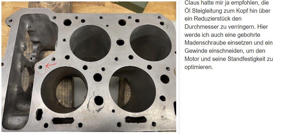

schon mal ein kleiner Hinweis. Die rot gekennzeichnete Bohrung ist nicht die Steigleitung fürs Öl
sondern eine der Gewindebohrungen für die Zylinderkopfschrauben. Also besser dort keinen
Gewindestift verbauen. :oops:
Ergänzung: Wenn gehört der Gewindestift auf die Unterseite dieser durchgehenden Bohrung. Bin ja gar nicht so. 8-)
Da wie auf dem Bild gezeigt gehört sie auf keinen Fall hin. Zumal dies Bohrung von unten der Kettenspanner
mit Öldruck versorgt und von oben das Gewinde für die Zylinderkopfschraube benötigt wird.

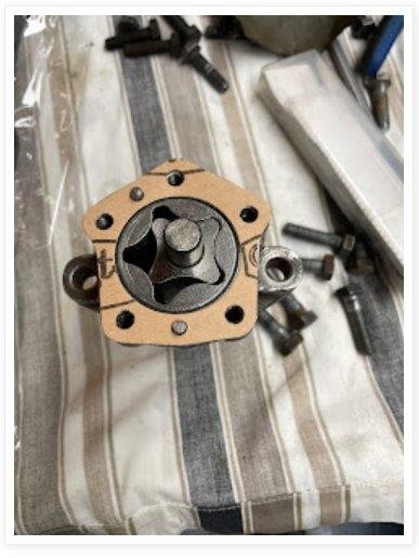

Die Ölpumpe würde ich heute immer zu mindestens mit neuen Läufern bestücken. Sonst wirst du dich immer fragen ob der
niedrige Öldruck von der Pumpe kommt oder doch eine andere Ursache. Pumpe lässt sich nicht bei eingebauten Motor wechseln.
Dies Läufer gibt es heute zu kaufen. Das war vor 20 Jahren nicht der Fall.
Da musste man lange nach einer Ersatzpumpe oder nach Ersatzläufern suchen.
Gruß Andreas
Ergänzung zur Ölpumpe:
Die Papierdichtung ist zu dick. Sie findet sich immer in den Dichtungssätzen. Sind aber zwischen 0,25 und 0,30 mm dick.
Axialspiel der Läufer vergrößert sich und führt zum Druckabfall. Original war dort eine ganz dünne Papierdichtung eingebaut.
Entweder Dichtung aus Papier ( z.B Ölpapier 0,05 bis 0,07 dick ) selber herstellen oder Dichtmasse verwenden.
Die aber nur hauchdünn auf den Rand des Gehäuse auftragen.
