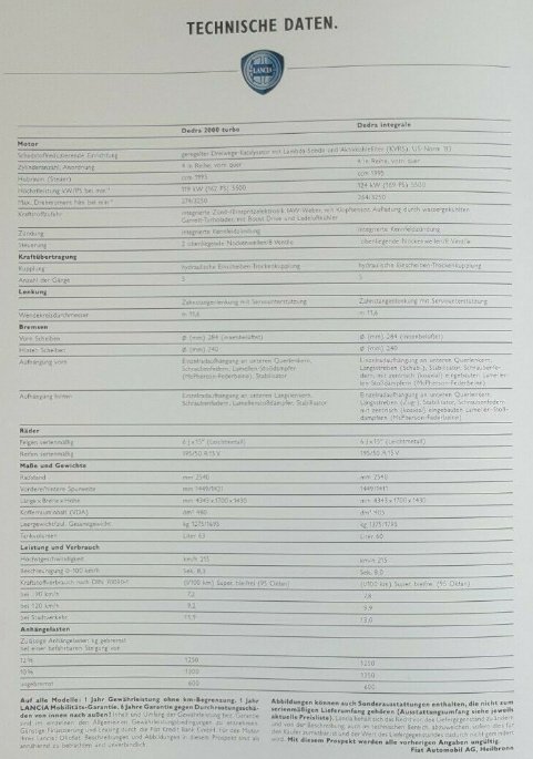

Unread post by integralecars »
laut original lancia prospekt
6 x 15
195 / 50 /15
versuche mal morgen bessere qualitaet bzw. fzg schein
