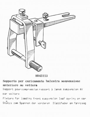

J'envisage de réviser le ressort à lames à l'avant de mon coupé Fulvia et de remplacer les lames anti-bruit qui doivent être bien minces..
Je dispose d'une (mauvaise) photocopie scannée d'un manuel qui décrit l'opération et cite l'usage d'un outil 8043113 avec une fourche (?) qui serait destiné à maintenir en place l'extrémité de la lame
J'aimerais savoir à quoi ressemble cet outil d'époque (formes et dimensions) car les illustrations sur le document sont illisibles
Si par chance vous avez hérité un spécimen, pourriez-vous en faire un croquis ?
Merci d'avance pour toute suggestion

Voila. Je n'ai pas les dimensions, mais j'ai réussi à faire quelque chose de similaire moi-même. Il est vissé sur la traverse supérieure. Il y a deux parties pour accrocher la suspension, une directement pour le ressort, l'autre pour la suspension.
Je suis désolé pour la réponse tardive. Peur que peu de gens lisent la version française. Peut-être aurez-vous plus de réponses si vous le postez également sur la version anglaise du forum (utilisez google translate si nécessaire pour avoir une version anglaise de votre message).
[attachment=0]Scan_20211103.jpg[/attachment]

Great thanks for the picture, even if the tool seems a bit complicated : I do not understand what is the purpose of the larger rod
I thougt it was just necessary to squeeze the spring in the "crossmember" so that it does not press on the upper axle.
I have to take time and work step by step

En cherchant sur ce forum, j'ai retrouvé des messages sur ce sujet, et les photos de l'outil utilisé par Huib
Je vais essayer de faire quelque chose comme ça
