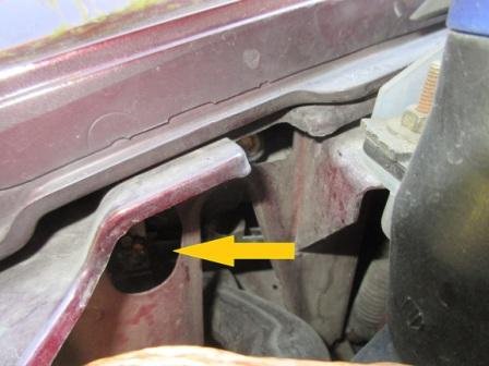

[attachment=0]IMG_5542.JPG[/attachment]Décidément !!!!

L'autre (celle du manuel de bord) consiste à déposer (ou dévisser partiellement) une vis à pans, vis située sur le coté du phare vers l'intérieur de capot. Je pense l'avoir identifié : celle du phare droit se trouvant approximativement juste devant le vase d'expansion, je crois. Voir photo jointe.
Si quelqu'un ayant déjà déposé un phare me donnait son avis avant que je m'y attelle, je serais content. Cela me permettrait d'aller directement là où il faut, et surtout de ne rien endommager.

Dans le capot moteur, à coté du phare, se trouvent trois vis au fond de trois fenêtres ouvertes dans la tôle. Deux sont de type "femelle" (donc pour clé à pans male) en matière plastique gris clair. Ces deux premières correspondent aux réglages du phare, donc pas d'intérêt pour le moment.
La troisième, plus petite est en métal et a 6 pans males, donc pour clé classique à douille. Il fait la faire tourner légèrement. Il s'agit en fait du verrouillage du phare dans son logement.
Une fois déverrouillé, dégager le phare vers l'avant, et déconnecter le connecteur (il y a un verrouillage genre bague). Il n'y à qu'un connecteur mais le câble n'a beaucoup de "mou".
Retirer complètement de phare. Sur la face arrière du phare, une plaque fixée par trois vis à tête cruciforme; retirer ces trois vis. La dégager, cela donne accès au connecteur de l'ampoule elle même.
Retirer l'ampoule, la remplacer, emboiter le connecteur de l'ampoule, refixer la plaque, présenter le phare dans son logement, raccorder le connecteur. Essayer les feux (position, code, feux de route, clignotant) on ne sait jamais. Si tout va bien, enfoncer complètement le phare et le verrouiller en place par la vis du début.
C'est terminé. Enfantin quand on connait. Et quelques minutes au total

Pour les ampoules, mon mécano est passé par l'intérieur de l'aile pour sortir le phare pour changer une veilleuse. Il ne connaissait pas la vis qui déverrouille le bloc phare.

Pour la dépose du phare, effectivement c'est simple et rapide. Dommage que le manuel de bord ne soit pas plus explicite en indiquant où se situe exactement la vis de verrouillage du phare.
En gros, le remplacement de l'ampoule Xénon, c'est 5 à 10 minutes maxi tranquille; avec juste une petite douille six pans et un tournevis cruciforme.
