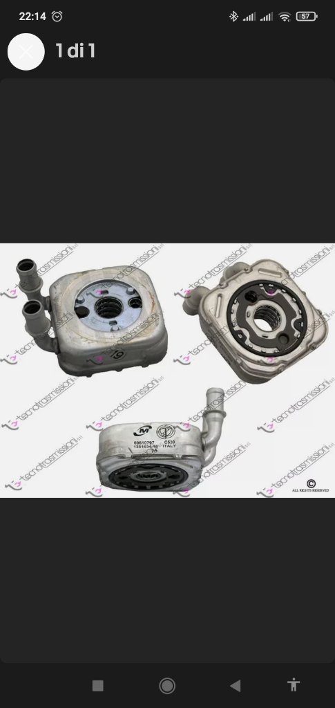

Ciao warner. Un grande saluto a tutti i membri del gruppo. Oggi sono stato dal meccanico per il il problema del olio che va a finire nel circuito acqua. Appena il meccanico ha messo in moto l auto e ha sentito come gira il motore mi ha detto subito che per lui al 99 per cento non si tratta di guarnizione testata. Ma non si sa mai. Ha detto che bisogna cambiare lo scambiatore calore ma resta a vedere se non si risolve allora bisogna provvedere con il la testata. Li ho chiesto se posso portare io lo scambiatore. Mi ha detto va bene ma portalo non usato e con guarnizione perche ha avuto esperienze in passato che il problema si ripresenta. Alla fine li ho proposto io di escluderlo e mi ha detto che si po fare ma le conseguenze sono il surriscaldamento del olio motore e che poi perderà le caratteristiche.... Ecc. Mi ha spiegato tante altre cose (e stato chiarissimo). Dopo lunga discussione abbiamo deciso (ho deciso io di escludere questo componente per motivi di risparmio. E per per vedere cosa succede dopo) Intanto io volevo vedere se in questo modo si risolve il problema o no. Come spesa tra cambio liquido radiatore (lo mette lui). Sostituzione polmone GPL (solo manodopera) chiudere tubi scambiatore di calore. Sostituzione tirante barra stabilizzatrice o pure biellette (solo manodopera) totale 150 euro. Poi stiamo a vedere cosa comporta l esclusione di questo scambiatore di calore per questa lybra. Vi aggiornerò dopo il ritiro. Grazie e buona serata

Ciao Gianni grazie per la risposta. Un saluto a tutti i membri del gruppo. Purtroppo non si po fare questa eliminazione di questo scambiatore nel mio caso. Oggi mi ha chiamato il meccanico e mi ha detto che praticamente nel circuito acqua ormai e tutto olio qui non si tratta di piccola perdita e non si risolve con il bypass e bisogna cambiare lo scambiatore per forza altrimenti isolandolo dopo l olio non finisce più nel circuito acqua ma va finire per terra. Mi ha detto che si tratta di una enorme perdita d olio. Sono andato in cerca da auto demolitori ma nessuno ce l'ha (penso che non avevano voglia di smontare) ho chiesto da un negozio di ricambi e mi ha detto che costa 216 euro(non originale) . Ho trovato uno su eBay 90 euro (con una descrizione strana un po ) spero non abbia problemi.
Una cosa volevo chiedere se qualcuno sa dove posso trovare una guarnizione per questo scambiatore perche il meccanico insisteva tanto mi ha detto che deve essere guarnizione nuova mai montata e smontata . questo il link del pezzo che ho comprato. Ce scritto smontato da auto a km 0 mi sembra strano ma non avevo scelta. Spero non ha difetti. Buona serata a tutti
