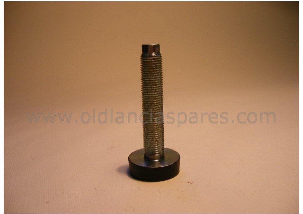

Unread post by racing »
Die Originalschraube mit Puffer gibt es aber auch als Ersatz. Sollte die preiswerteste Variante sein
