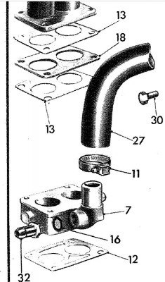

dovendo rimontare i collettori di aspirazione aria (1800 iniezione),leggo nel manuale d'officina di non scambiare assolutamente le guarnizioni part.2136138 da montare tra bocchettone uscita acqua dalle teste,e teste,con le guarnizioni 2219345,errore che comporterebbe l'arresto della circolazione acqua nel motore.Non riesco a capire di che guarnizione si parla;La flangia di attacco dei collettori alla testa,con i 4 fori per relative viti,presenta le sue 2 guarnizioni frapposte a un elemento evidentemente di bachelite con i due fori dei condotti aria.Evidentemente la nota si riferisce alle entrate dei tubi acqua che non era necessario smontare per togliere i condotti aspirazione.Forse faccio come al solito un pò di confusione e percio chiedo aiuto ai soliti esperti.Non vorrei che il meccanico che ha rimontato a suo tempo il tutto abbia fatto quest'errore,visto che c'è una trafilatura d'acqua sul secondo cilindro che mi ha costratto a far rismontare la relativa testata che comunque ora farò sottoporre alle usuali verifiche.

Ciao Francesco,
il fatto che tu stia citando il manuale di officina mi fa presumere che tu possegga nache il catalogo dei ricambi, le guarnizioni da te citate sono visibili nella tavola 13c, la guarnizione 2136138 (rif. 12) presenta 2 fori tondi per il passaggio della miscela e 2 aperture sagomate per il passaggio dell'acqua, è comune alle altre versioni Flavia e va montata, come da te citato, tra la testa ed il bocchettone uscita acqua. Le guarnizioni 2219345 rif 13 (2 pezzi), specifiche per i motori ad iniezione, presentano solo i fori rotondi e vanno montate tra il bocchettone ed il distanziale in bachelite e tra il distanziale in bachelite e la flangia del collettore. Ovviamente montando una guarnizione con i soli fori tondi per la miscela al posto di quella con anche le feritoie per l'acqua comporterebbe l'interruzione dei passaggi acqua. Visto che le guarnizioni hanno le medesime dimensioni esterne, è possibile chi ti abbiano fornito solo le 2136138, per cui tu avrai 6 guarnizioni con for e feritoie anzichè 2 del tipo 2136138 + 4 del tipo 2219345 con i soli fori tondi.
E' possibile che il trafilamento di acqua dalla testa sia stato causato dal cedimento del bordo esterno della guarnizione testa, a quanto ne sento, è un difetto abbastanza comune delle guarnizioni riprodotte che, al contrario di quanto dicono i produttori, necessitano della ripresa del serraggio dopo un pò di km, anche più di una volta.

Caro Giovanni,leggo solo adesso la tua risposta e ti aggiorno sulla situazione.Intanto ti dico che non ho il catalogo dei ricambi e quindi non ho potuto chiarire la differenza tra le due guarnizioni. torno a dirti che le guarnizioni tra i collettori e le teste hanno i due fori grandi per l'aspirazione.Evidentemente i 2 passaggi dell'acqua nella sezione triangolare tra i due cilindri vengono chiusi dalla suddetta guarnizione dei collettori,Del resto queste erano montate in origine.Abbiamo rifatto solo le guarnizioni a contatto con le teste e rimontato serrandole bene(poi come da tuo consiglio provvederemo a un nuovo serraggio).Sembra che adesso il motore giri bene ma a freddo non tiene bene il gas e il regime oscilla un pò;abbiamo pensato a un'aspirazione di aria,senza trovarne una causa.Un altro aspetto che resta da indagare è la sincronizzazione farfalla pompa,ma francamente l'operazione ci sembra molto complessa;sto cercando qualche vecchio maccanico che abbia esperienza su questo particolare.Come al solito un tuo chiarimento ci sarebbe di grande conforto.Grazie ancora

- Guarnizioni: guarda l'allegato. Appena avrò modo, per maggior chiarezza, ti invierò un paio di foto delle parti.
