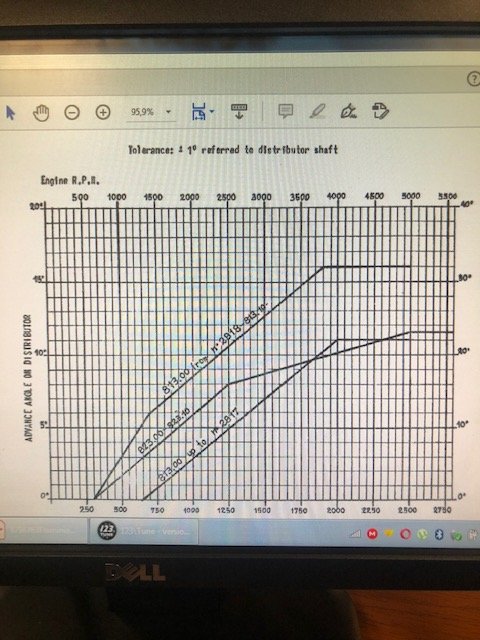

ho quasi finito la restaurazione del motore della mia Touring 2.5 3C.
uso il 123 ignition spinterogeno .
Su questo motore con i 3 carburatori non c'e la depressione .
Il manuale dice : 6° anticipo fisso
23 ° max .
e giusto fare cosi, : giri anticipo
1000 6
1250 14
2500 23
3000 23
motore 823.10 anticipo
maguet11020

Salve.
A mio parere i valori che si leggono sul diagramma dell'anticipo automatico vanno sommati all'anticipo fisso.
Per quanto riguarda i giri motore bisogna fare attenzione perché direi che quelli riportati nell'ascissa in alto del diagramma sono i giri motore, mentre quelli indicati nell'ascissa inferiore sono quelli del distributore accensione.
Comunque gradirei sentire anche altri pareri...
