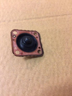

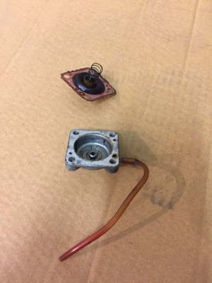

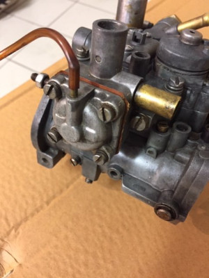

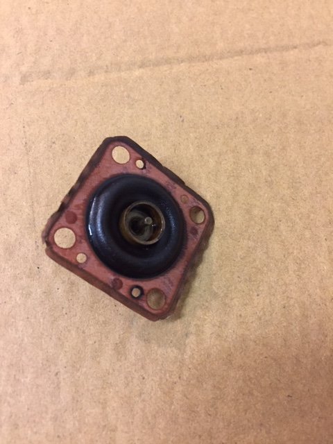

J'ai décidé de faire rénover une paire de carbus Solex C35 PHH E2 au motif que ce modèle est doté d'axes de papillons montés sur roulements, comme le sont les papillons des carbus Weber si prisés par tous les amateurs
J'ai donc confié le travail à un atelier spécialisé. J'apprends que ce type de carbu est rare, de dernière génération, et doté d'un système de régulation de pression (d'air ou d'essence ?) avec une membrane particulière (photos jointes).
Cette membrane parait difficile à trouver.
Je fais donc appel aux connaisseurs de ce modèle, pour savoir comment résoudre la difficulté : ce dispositif existe t-il sur d'autres marques de carbus ? existe-t-il un fournisseur ? si non, y a t-il un moyen de remplacement ?...autres suggestions ?
Merci d'avance pour toute idée ou info :P
Bien cordialement
Georges

Après recherches, je pense que cette membrane est un dispositif qui sert d'Enrichisseur de puissance : c'est un clapet commandé par la dépression moteur qui permet d'enrichir le mélange air / essence lorsque la demande de puissance moteur est forte (ie papillon ouvert en grand mais régime moteur faible)
Reste à en trouver 1 neuf ou bon état, et à savoir où va se brancher le petit tuyau qui donne la dépression ?

I know these E 2 carbs rather well by now, and I have several laying around. The idea behind these is that the idle mixture is enriched under the following conditions: 1. 2nd or 3rd gear 2. Clutch not depressed 3. throttle completely closed (conditions that are present when braking on the engine in second or third gear). The additional mixture that is being fed is to ensure less bad emissions. It was to comply with more strict emission regulations in certain European countries (France, Germany, Switzerland I think) in the seventies. I can give a lot more details if needed.
As for the membrane: I doubt you will find any NOS replacement for this part. There were/are not many E 2 carburetors around, and so there will not have been a large stock of spare parts for this particular piece. There are few of these carburetors still around, and all will have probably the same problem, hardened membrane.
I am not completely sure, but I think I am capable of making a new membrane. I do a lot of restorations on Lancia carburetors (not only for the Fulvia), and this is not the first time I have to make a new membrane because there is no original spare part available. I would need to open one of the E 2 carburetors that I have, and see how difficult it is going to be, to be sure. It is not going to be very cheap, I can tell you that. Not only needing a new (expensive, the membran material is very expensive) but I may have to turn new metal pieces on the lathe.

I looked it up in the parts catalog, and the membrane is not available as a separate part. The replacement is the whole assembly (with the metal enclosure)
