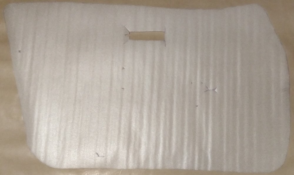

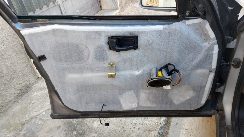

Metto qualche foto.
Insonorizzante anteriore:
Insonorizzante anteriore montato:
Insonorizzante posteriore montato:

Metto qualche foto.
