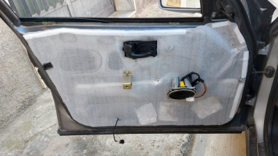

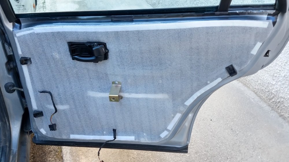

Con l'occasione della sistemazione delle serrature ho ricostruito l'insonorizzante delle porte.
Ho usato un rotolo di polietilene espanso da 2 mm, acquistato in un brico market, quindi l'ho ritagliato mettendolo sulla porta. Viene venduto per metterlo sotto il parquet.
Per prima cosa ho tagliato la parte dove c'è la maniglia di apertura, quindi l'ho bloccato sotto la maniglia stessa. Poi ho bloccato altri punti e ritagliato il resto. Per togliere i supportini di plastica nera dove poi si avvita il pannello (ce n'è 3 nella porta posteriore e 1 in quella anteriore) va tolto il grano che c'è all'interno semplicemente spingendolo (quindi poi va recuperato all'interno della porta).

Naturalmente basta ritagliarne due e gli altre due si fanno specchiati.
Per attaccarlo alla porta si deve usare nastro biadesivo plastico sottile (non deve essere quello spesso spugnoso perché non è facilmente rimovibile).
Un altro pianeta rispetto a quella cosa scadente di primo impianto, sia per consistenza, durata, prestazioni acustiche, sia per il fatto che si può togliere e rimettere.

Insonorizzante anteriore montato:
Insonorizzante posteriore montato:
