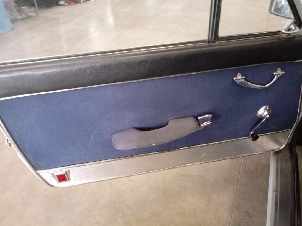

Ciao , volevo cortesemente chiederevi se e' possibile smontare le manigle interne quelle imbottite rivestite, senza dover togliere il pannello-porta.... io ci speravo perche' volevo lavarle (in attesa di rifare gli interni...) in quanto sono intonse ed indecenti. Pero' ho svitato le 2 viti che ci sono sotto a quella lato guida ma con mio dispiacere sembra che la maniglia sia in qualche modo fissta al pannello... devo arrendermo ? Lato passeggerno addirittura non ci sono quelle 2 viti : come sono fissate ? grazie !!

foto
foto

I poggiabraccio sono fissati con due viti dalla parte interna del pannello che dovrai rimuovere.

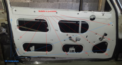

non è necessario rimuovere l'imbottitura nera anzi, per rimuoverla dovrai prima necessariamente rimuovere il pannello che è fissato con delle mollette metalliche a pressione, facendo un pò di attenzione ed utilizzando un utensile piatto per estrarre le mollette dalla sede in plastica infilata nel telaio della porta non rovinerai nulla. Ovviamente prima dovrai rimuovere le viti che fissano le estremità delle modanature (facile), la maniglia di apertura (facile) e la manovella alzavetro che è tenuta in posizione da una linguetta a mezzaluna che è decisamente antipatica da rimuovere e, soprattutto, da rimettere. Sul lato dx c'è anche la maniglia tiraporta che è fissata inferiormente con 2 viti e superiormente infilata in un'asola, tolte le 2 viti la sfili semplicemente verso il basso.
Attenzione, non cercare di staccare le modanature dal pannello prima di averlo rimosso, sono fissate dall'interno con numerosi pernetti a vite.
Nel file allegato troverai una immagine con le posizioni delle viti modanature e delle mollette metalliche a pressione.
Rispondo anche alla tua seconda domanda, sono di Mondovì, in provincia di Cuneo.
Un caro saluto
Giovanni

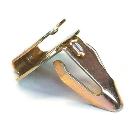

le mollette non sono nulla di particolare, semplicemente una versione un pò puù raffinata di quelle utilizzate sulla Fiat 500, vedi l'immagine allegata.
Il fissaggio è a pressione, c'è una controparte in plastica incastrata nella porta, per cui, una volta scalzato con un utensile a lama, basta tirare.
