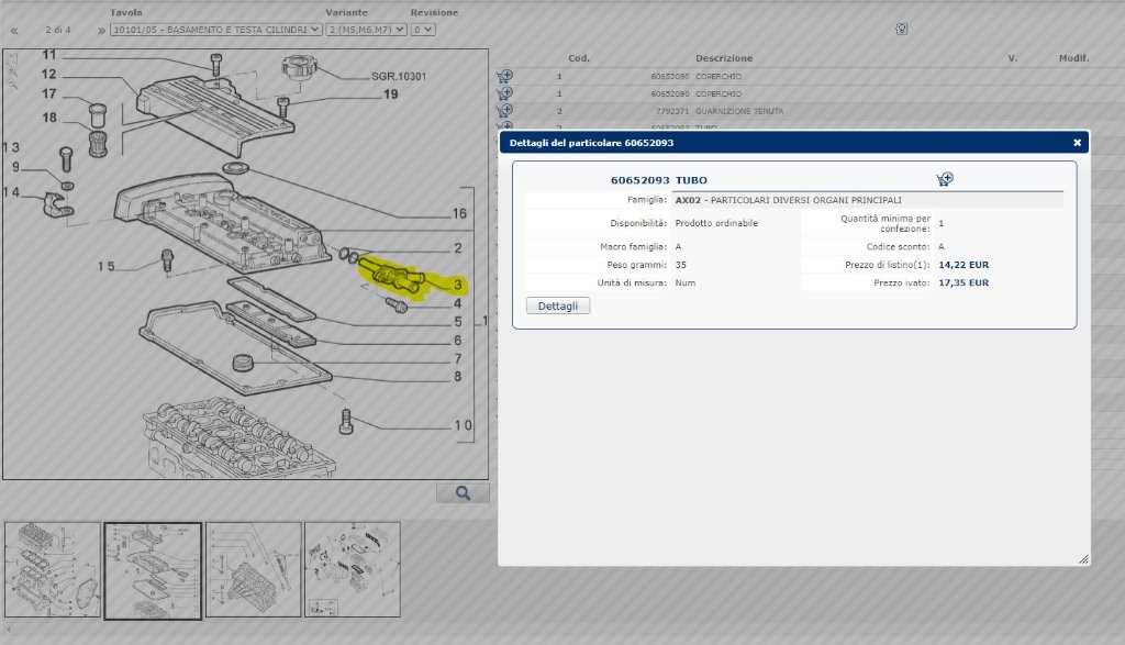

Re: Ho appena preso una Lybra SW
Dalla foto che hai postato , penso che sia quello che vedi nell'immagine allegata.
Visto il costo , e visto che risulta ancora ordinabile, proverei a sentire direttamente in un magazzino ricambi Fiat/Lancia
Il pezzo è questo
Ma quello nello che si vede nella tua foto ha due uscite per collegarci 2 tubi il mio ha solo un'uscita
