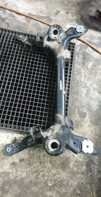

Hallo Thesis Gemeinde
da meine Hinterachse so langsam ausgeschlagen ist, habe ich mich mal in Polen erkundigt ob denn Buchsen da wären.
Leider Produzieren die nur Buchsen ab einer Bestellung von 100 Stück.
Habe daraufhin mal mit Toscana Motors gesprochen.
Wenn genug Leute bestellen könnte man eine Poduktion anlaufen lassen.
Allerdings wäre dann die Abnahme verbindlich.
Also wenn Ihr auch Probleme mit Rumpelnden Hinteachsen habt....
Oder weiß noch jemand wo man die vier Buchsen her bekommt.
Melden könnt ihr euch dann bei mir.

Ja liefert Tedgum die Sätze nicht mehr?
Es gibt noch einen anderen Lieferanten, der hat die PU Buchsen, die habe ich am ersten Thesis verbaut, leider finde ich die Shopadresse nicht mehr...!

Front bushes : from Opel Vectra B (Delphi TD544W) + plates (diam. is same but height is different)
or original 60675813 (IMPERGOM 29205) - they are absent on drawings in eper and then impossible to buy (by official way)
Rear bushes : from fiat bravo I / marea etc. - fit plug & play
